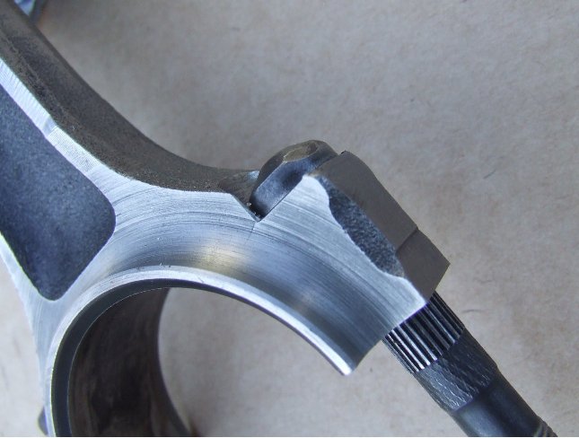

ТэДэЭмКашники утверждают однозначно что виноваты шатуны а поршни чтобы не стучали по гбц предлагают промерять по недоходу и шлифовать на нужную величину lol1
Подробнее тут http://ftdmk.ru/forum/viewtopic.php?f=10&t=16&sid=d7ba0a4a5eb04c34d13db0e0cff0a2af&p=191#p191

Kirill111
Мне кажется правильно пишут, по крайней мере убедительно. Если и правда на всех шатунах такие трещины - то вопрос как бы снимается.
Kirill111
Вопрос остается - трещины от ударов по голове, или удары по голове от трещин?
Я в общем то и не сомневался что они найдут причину съехать. Интересно что придумают по сток шатунам Макса Razz

Kirill111
От ударов по голове в этом месте трещины не могли образоваться, эти трещины - от растяжения, а не сжатия.
