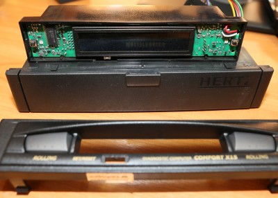

По поводу козырька, из-за которого не видно верхнюю стоку.
Купил вот такую коробочку в штатное место под БК,
Вставка 21083 БАР высокая панель
Думаю вкорячить туда БК или сломать защёлки БК, чтоб вверх смотрел
| I70B0375.JPG |
1.01 MB |
495 раз(а) |
Сообщения: 42138
Рена писал(а):Думаю вкорячить туда БК или сломать защёлки БК, чтоб вверх смотрел
не занимайся хренью, либо оставь так либо купи БК по свежее, они без козырька.
