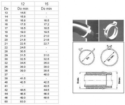

Сообщения: 47
Производителя пружинных хомутов можно определить по маркировке: No - Norma, Mi - Mikalor, Mu - Mubea
Добрый день. Имеется ваз 2114 с двигателем 11183 2010 г.в.
У меня такой вопрос: могу ли я померить диаметр на старых шлангах, чтобы потом в магазине купить сразу и новые шланги и пружинные хомуты?
И правильно я понял, что когда я померю диаметр шланга снаружи, например 41, то судя по таблице с размерами мне нужен хомут 38 ?
Тоже хочу попробовать перейти.

Сообщения: 42138
vovik4ernov писал(а):У меня такой вопрос:
ты первую страничку темы прочитай внимательно , и никаких вопрос не будет.
всё купить можно без лишних телодвижений.
хомуты только VAG если хочешь что было всё серьёзно и надолго, никакого китая.
