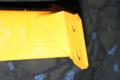

кстати по поводу сломается или нет
у ТМ существовало 2 вида опор
Опора двигателя усиленная 21083
Код 1001.0200.04
Производилось до 22.07.2010
Опора двигателя ВАЗ-21083 передняя усиленная
Код 1001.0400.04
как мы видим основание у них разное у одной цельно у второй состоящие из 2 пластин, так вот такая проблема наблюдается тока у доп опоры с состовным основанием.
так что кто-то может за себя порадоваться а кто-то расстроиться.

У меня опора выпущеная до 22.07.10, составная. На первом фото плохо видно пластину, но она тоже составная. Конструкция опор ТМ - кронштейн, два уголка, пластина. В противном случае ее бы загибало.

Код 1001.0400.04 - код для обоих один и тотже, а опора от ТМ и подразумевается усиленная.

Сколько я смотрел - они действительно разные и предполагают, имхо, немного разное положение двигателя. Обратите внимание, что та, что на верхнем фото строго горизонтальная, а та, что на нижнем от крепления к двигателю поднимается к креплению на телевизоре (т.е. у нее угол между составной частью и горизонтальной трубой не 90 градусов). Соответственно эта опора предполагает, что двигатель будет чуть наклонен вперед онтносительно прямой опоры.
У меня, кстати, гнутая стоит.

У первой опоры и сайлент не сплющенный. Фотожоп какой-то. Кто там у них будет доработками заморачиваться, чермет красят в желтый цвет и продают в тридорога. Разные номера опор...

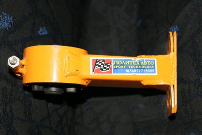

infeligo
Сообщения: 3484
Авто: Granta FL АКПП
У меня есть подделка под техномастер))) Может поставить?))
Сообщения: 42136
infeligo писал(а):У меня есть подделка под техномастер))) Может поставить?))
фото выложи глянем хоть что тама за лэвак

Завтра пофоткаю со всех ракурсов))
Сообщения: 42136
чот какая то она нэказистая с виду
а по весу как? есть ?

ну вообще нафоткай с разных ракурсов, может ещё и сгодится, хотя я бы не стал такое ставить, ну его нах ,когда двиг рухнет потом не досмеху будет.

infeligo

Raptor
Сообщения: 1686
Откуда: Ставрополь
Авто: Lada 21144
infeligo
Как-то она имхо кривовато сделана и пластины крепления к двигателю расходятся. Я бы не стал ее ставить.
infeligo
Сообщения: 3484
Raptor писал(а):infeligo
Ну неказиста)) Может усилить и покатит))
мне ее за дорма продали, а мне стало интересно.
