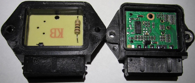

Доброго времени суток. Купил тут коммутаторы Энергомаш для переделки под искру, а они оказались какой то другой модификации. Вот фото внутрянки:
Подскажите что нужно выпаять в таком коммутаторе.
!Lnur
Сообщения: 7744
Привет!
Подскажи, какая там маркировка на микросхеме? (на фото не очень видно).
Нужно смотреть аналог это или нет.
Сообщения: 24798
Откуда: Лазаревское
!Lnur
привет. В общем присмотревшись к обоим коммутаторам , я сделал вывод что они практически одинаковые, нет только зеленого конденсатора. В общем я выпаял детали, так как ты советовал для предидущих энергомашей. Проводку и коммутаторы я отдал клиенту на корч, пока что его не заводили. Соответственно маркировку посмотреть уже не могу уже(((
