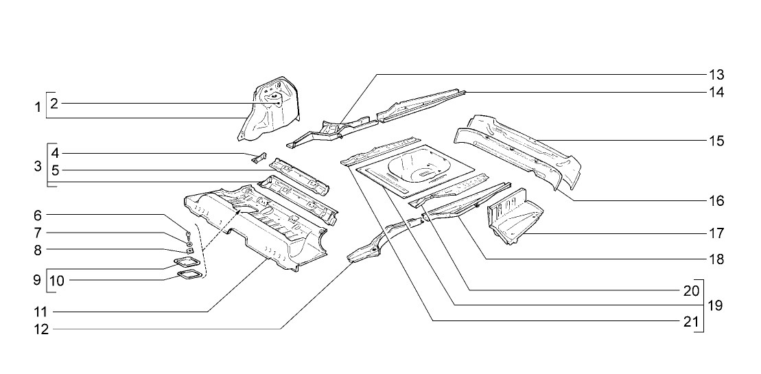

Размер файла: 84.63 KB
Просмотрено: 118 раз(а)
CasperGrin
5 900 21110510124010 21110 5101240 10 Арка заднего колеса правая в сборе (катафорез) 2 894,30 Нет 1. Запасные части "АВТОВАЗ" ПАО г. Тольятти
5 901 21110510124110 21110 5101241 10 Арка заднего колеса левая в сборе (катафорез) 2 923,17 Нет 1. Запасные части "АВТОВАЗ" ПАО г. Тольятти
это вырезка из розничного прайса Лада-Имейдж на арки.

CasperGrin писал(а):
Если не сложно, ткни в картинке номерки имеющихся у тебя деталей
1 - 2 шт (ввиду неважных условий хранения есть поверхностная ржавчина, но т.к. их один леший обшкуривать - это не сильно злой косяк).
12 и 13.
3.
17 - 2 шт.
12 и 13.
3.
17 - 2 шт.
Прям тут кидаю - хочу канистру масла и фильтр к следующей замене, а также горючку до офиса перевозчика и моток упаковочной плёнки. Это ~5 тыр.
