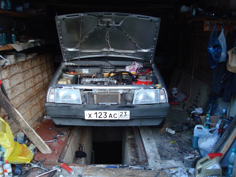

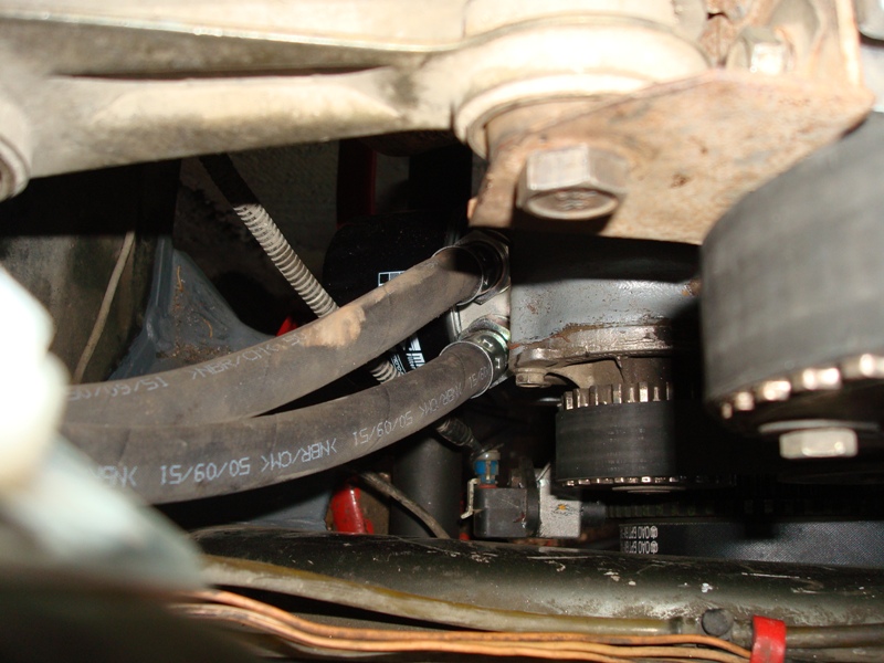

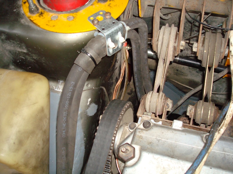

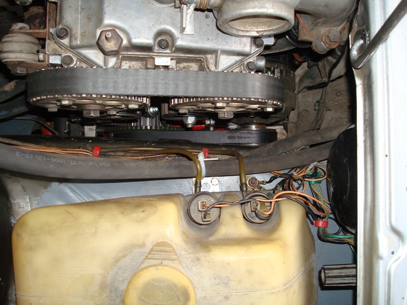

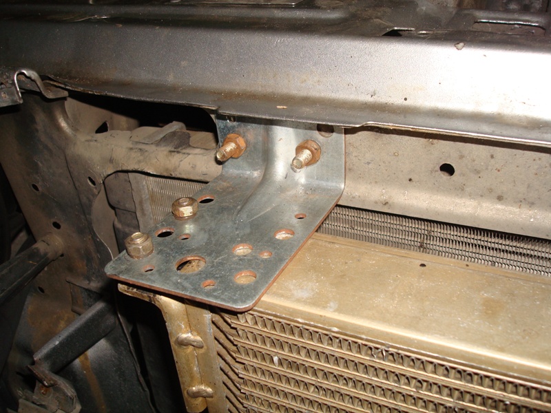

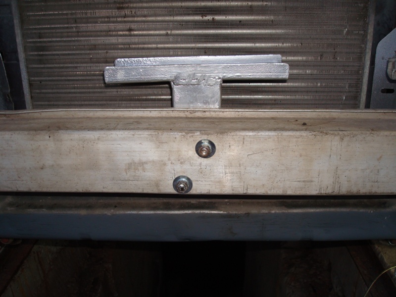

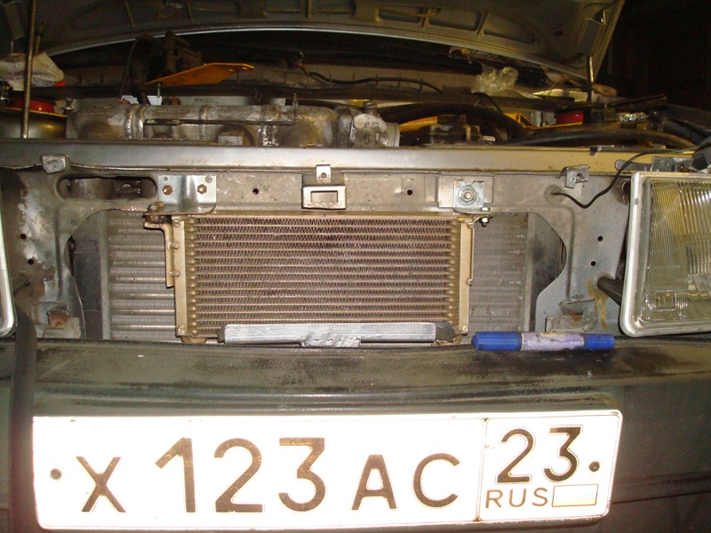

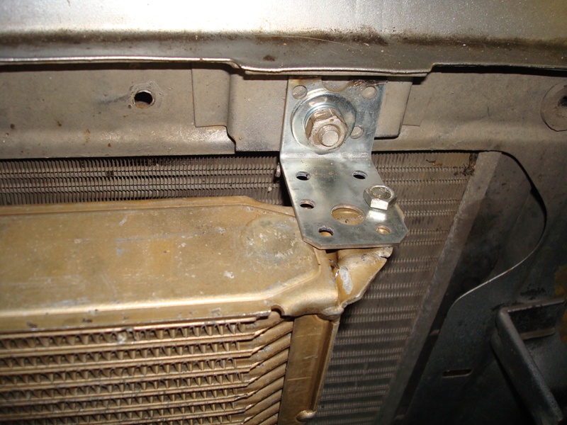

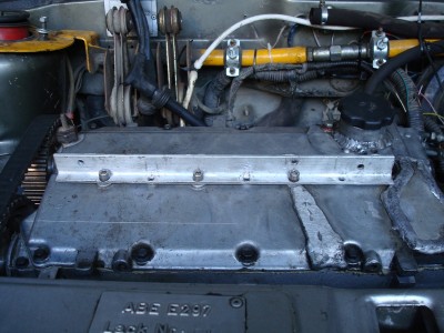

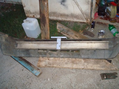

Вот фотке кое какие:
Описание: Это крепление реса
Размер файла: 218.71 KB
Просмотрено: 123 раз(а)
Размер файла: 207.7 KB
Просмотрено: 128 раз(а)
Размер файла: 199.28 KB
Размер файла: 175.97 KB
Просмотрено: 129 раз(а)
Описание: В общем использовал алюминиевый уголок 4мм, и стойки стальные, толщина кажется тоже 4мм.
Размер файла: 189.16 KB
Просмотрено: 142 раз(а)
Описание: кронштейн для маслорадиатора
Размер файла: 171.26 KB
Просмотрено: 127 раз(а)
Размер файла: 221.52 KB
Просмотрено: 151 раз(а)
Описание: радиатор на месте
Размер файла: 191.49 KB
Просмотрено: 137 раз(а)
Описание: верхнее крепление радиатора справа...
Размер файла: 198.89 KB
Просмотрено: 125 раз(а)
Описание: ...и слева
Размер файла: 212.79 KB
Просмотрено: 120 раз(а)
Размер файла: 204.01 KB
Описание: крепление магистрали
Размер файла: 193.98 KB
Размер файла: 194.96 KB
Просмотрено: 126 раз(а)
Описание: проставка
Размер файла: 180.22 KB
Описание: вот так с решёткой выглядит.
Размер файла: 173.64 KB
Просмотрено: 133 раз(а)
Описание: ну и общий план
Размер файла: 200.05 KB
Просмотрено: 130 раз(а)
з.ы. всё в этих файлах наоборот, добавляешь первый, а он отображается последний. Надо админу сказать.
з.ы.ы. - всё, сделали, теперь отображается в порядке загрузки Good
Последний раз редактировалось: х123ас (20 Сентября 2010 15:27), всего редактировалось 1 раз
А че за ресивер такой? НА 128й не похож, да и лежит на крышке. Какая длина впуска?
рес самовар из волговского. Длина честно сказать хз какая, даже не мерял. Если нужно - могу измерить.
