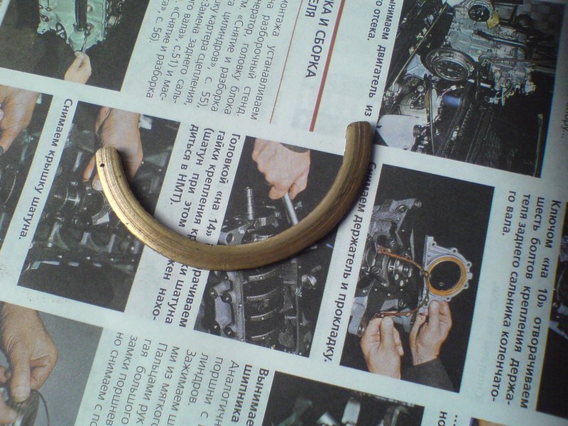

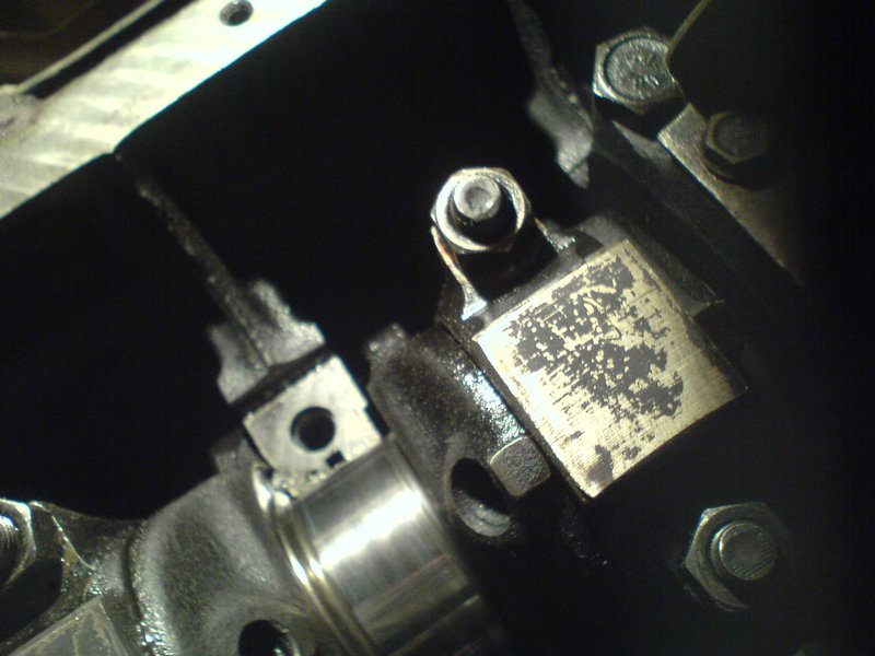

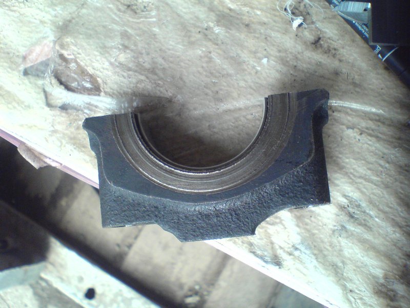

Ладно, продолжаем развлекаться. Smile Снял поддон картера. Сюрпраз, сюрпрайз! pst Внутри лежит гнутое полукольцо wwow Причем следов износа не видно ни с одной стороны. Стал мурзилку мусолить, ващще не понятно откуда оно, и как должно стоять. Говенские мурзилки, уже который раз убеждаюсь.
Добавлено спустя 21 минуту 13 секунд:
Ладно, интернет в помощь. Кое-как разобрался, купил, причем в продаже были только стандарт. Возможно надо было первый ремонтный брать. Но опять как определить? Пока разобрался где это, пока выковырял второе полукольцо. Балин! А оно ващще без проточек! Причем по толщине между 2,4-2,3, штатгелем сложно определить. Рем комплект оба с проточками. С ходу не лезло, пришлось с молотка по болту колена двигать. Влезло со свистом. возможно и след ремонтный бы влез.
Надеюсь в курсе,что эти полукольца разные?
поштучно продавать будут
бывает ,но редко в основном переточеное дермецо cry

Да как полукольцо выпасть может, а???
