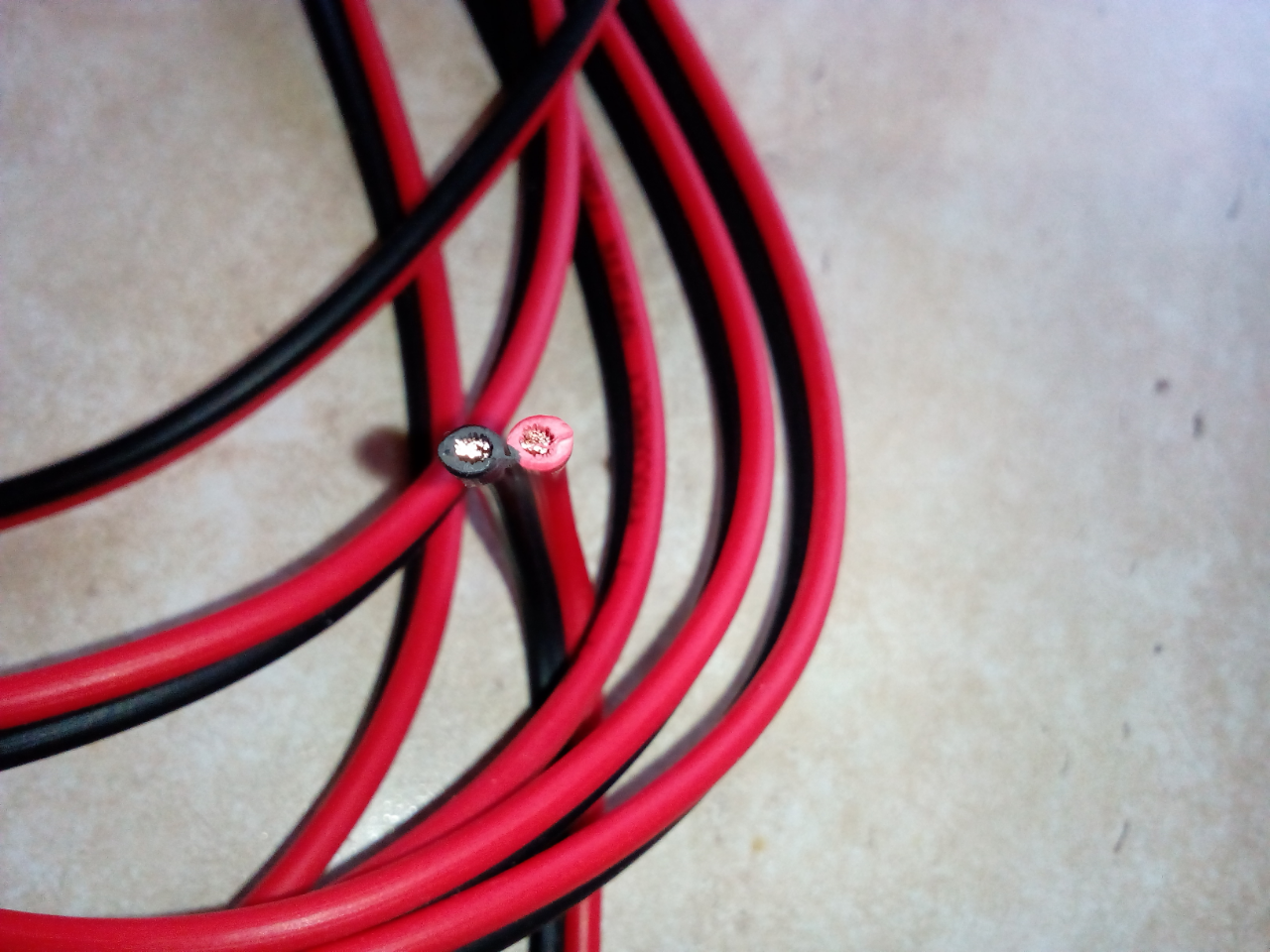

Рена
Сообщения: 8193
Из чего делают акустические кабели китайцы?
Если перегреть, то уже хрен припаяешь и не лудится
