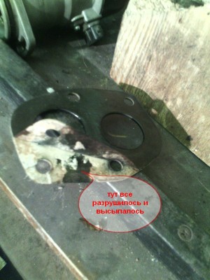

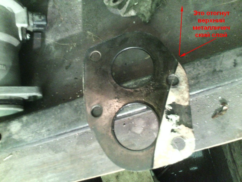

Для общего развития, снимок прокладки штанов, с одной стороны сердцевина рассыпалась в прах, а это всего год прокладке.
00.jpg |
138.96 KB |
197 раз(а) |
01.jpg |
136.81 KB |
197 раз(а) |
