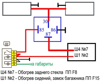

Летом подключал себе, промудохался пол дня!!! У меня евро панель, кнопку поставил такую же как и на подогрев заднего стекла. Работает отдельно через замок. Колхозил из двух схем!!! Один косяк - постоянно горит лампочка в кнопке, типа вкл. хотя кнопка не работает, проверенно. В чем косяк может подскажете?????

Tratil писал(а):Летом подключал себе, промудохался пол дня!!! У меня евро панель, кнопку поставил такую же как и на подогрев заднего стекла. Работает отдельно через замок. Колхозил из двух схем!!! Один косяк - постоянно горит лампочка в кнопке, типа вкл. хотя кнопка не работает, проверенно. В чем косяк может подскажете?????
+ лампы подключил не к тому контакту. они там рядом - верхний приходящее напряжение(зажигание) средний уходящий с кнопки(вот сюда и надо лампу и зеркала или реле)

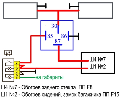

Подключал по этой схеме. Габариты и массу брал с соседней кнопки подогрева заднего стекла. Что изменить?????

Tratil писал(а):Подключал по этой схеме. Габариты и массу брал с соседней кнопки подогрева заднего стекла. Что изменить?????
По вашей схеме, очевидно что лампа горит!! Контакты Д С
Постоянно под напряжением.Удивляет другое -Где Вы вообще выискиваете эти схемы??Мне не понятно маниакальная привязка к обогревателю заднего стекла? Там предохранитель вроде на 30А, Посмотрите мою старую тему там вроде всё подробно расписано

1. КАК сделать что бы лампочка постоянно не горела?
2. С КНОПКИ ОБОГРЕВАТЕЛЯ я взял только массу и габариты (она была рядом) а что так нельзя?

1. провод от Ш1 №2 подключить только в выводу 1 кнопки, провод с 2 вывода распаралелитm на реле и вывод D кнопки

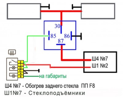

У меня не Ш1 №2 а Ш1 №7 (немного переделал), сейчас нарисую с вашим замечанием. Посмотрите пожалуйста тему по подключению подогрева Емеля 2, на 6 странице моя схема

Вот так?

Если Вы действительно хотите контролировать включение зеркал, питание на контрольную лампу надо подавать с 30 реле.

Vit59 писал(а):Если Вы действительно хотите контролировать включение зеркал, питание на контрольную лампу надо подавать с 30 реле.
необязательно. с завода, например, индикация вкл заднего стекла подключена через контакты кнопки. тоесть контакты кнопки питают саму лампочку и обмотку реле
да и проще так делать, чем отдельный провод еще от реле до кнопки тащить

Возвращаюсь к моей схеме, она правильная лампочка будет выключаться?????

Tratil писал(а):Возвращаюсь к моей схеме, она правильная лампочка будет выключаться?????
на кнопке подключение правильное. у тебя ж европанель? возьми питание с кнопки обогрева заднего стекла, зачем тянуть дублирующие провода аж от монтажного блока?
желто-синий - приходящее напряжение от зажигания, белый - подсветка, черный - масса.
и тяни 1 провод до реле, у меня оно стоит в монтажном блоке.
да и поменяй местами контакты реле 87 и 30... питание всегда подводится к 30 контакту, а нагрузка к 87(87а)
30 контакт реле надо подключить к монтажному блоку, там где постоянно напряжение... какая колодка сейчас не могу сказать, схемы под рукой нет

У меня уже все протянуто и работает (как-то так!) У меня релюха в консоли около массовой рейки. А можно просто поменять местами контакты 30 и 87, а остальное оставить????

Tratil писал(а):У меня уже все протянуто и работает (как-то так!) У меня релюха в консоли около массовой рейки. А можно просто поменять местами контакты 30 и 87, а остальное оставить????
можно
