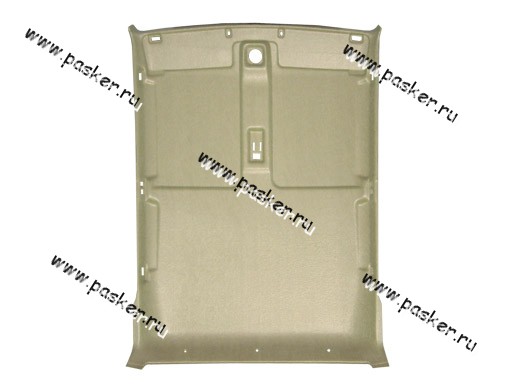

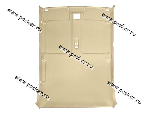

Отличий по размерам и местам креплений нет, а так у них разный материал (09 лучше сам по себе жёсткий), углубление над сиденьем водителя и пассажира я теперь помещаюсь (на 09), и собственно не вырезан штурманский плафон (на 09). Фото 09 выше а фото 15 здесь можете сравнить.
Black Star писал(а):потолок 2115 он тоньше сделан из дерьма и провисает если не закрепить
абсолютно согласен ! до 15 (2006) была 99 (2000) по качеству значительно отличаеться попрочнее 9 потолочек будет

Black Star писал(а):вопрос в другом почему сейчас лепят на все машины потолок 2115 он тоньше сделан из дерьма и провисает если не закрепить, девятый же лучше
Так из картинок представленных Вами выше получается что у меня на пятнахе потолок от девятки? Или я что то путаю?
Мr. Black Star
Сообщения: 3255
Откуда: Из вмкадья
Авто: повозка собакоедов + ржавое ведро на акп
да точняк от девятки.
у меня один в один теперь плюс плафон такой же, шахтёрский фонарь не стал ставить ну его нах. Я не удивился что потолка два варианта на заводе ставят, верха торпеды тоже два. Самый хороший вариант 09 потолок + верх торпеды без углубления, будет сотрется хорошо.

"найдите 5 отличий"
потолок 2115 (2114), 2109, 21099
