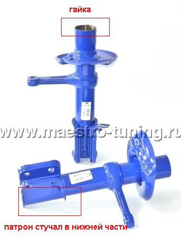

Fox_y
У меня БЫЛ такой стук, когда разворачиваешься т е крутишь руль в сторону - стук, трогаешься назад, возвращаешь руль в нейтраль - стук. Потом начал проявлятся чаще, на поворотах во дворах, а так же на мелких ямках и только слева. Вчера стук вылез окончательно, при качании рулем ощутимо ударяет в районе нижнего конца пружины, стойка играет в патроне - ну все понятно.
Открутилась гайка которая удерживает патрон в стакане, патрон как я понял начинает гулять в основании стакана и стучит. короче в сервисе намотали изоленты на патрон районе основания и затянули гайку. - стук пропал 100%.
п.с. Вся эта беда начала вылезать после установки патронов каяба в стаканы (машина приора), стаканы не помню чьей фирмы (синего цвета)
п.п.с. устранили без развала, со снятием стойки полностью (со шрусом)
стакан = корпус стойки
Описание: фотка корпуса стойки
