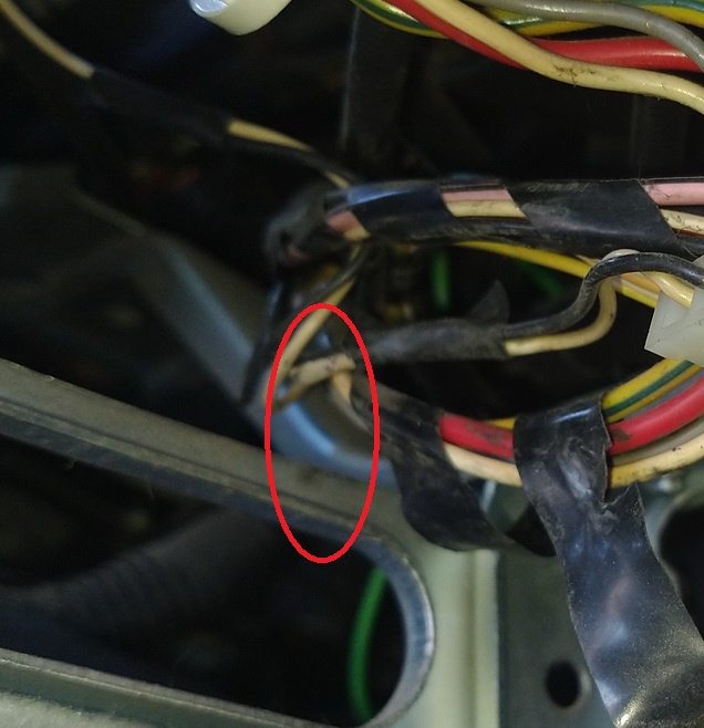

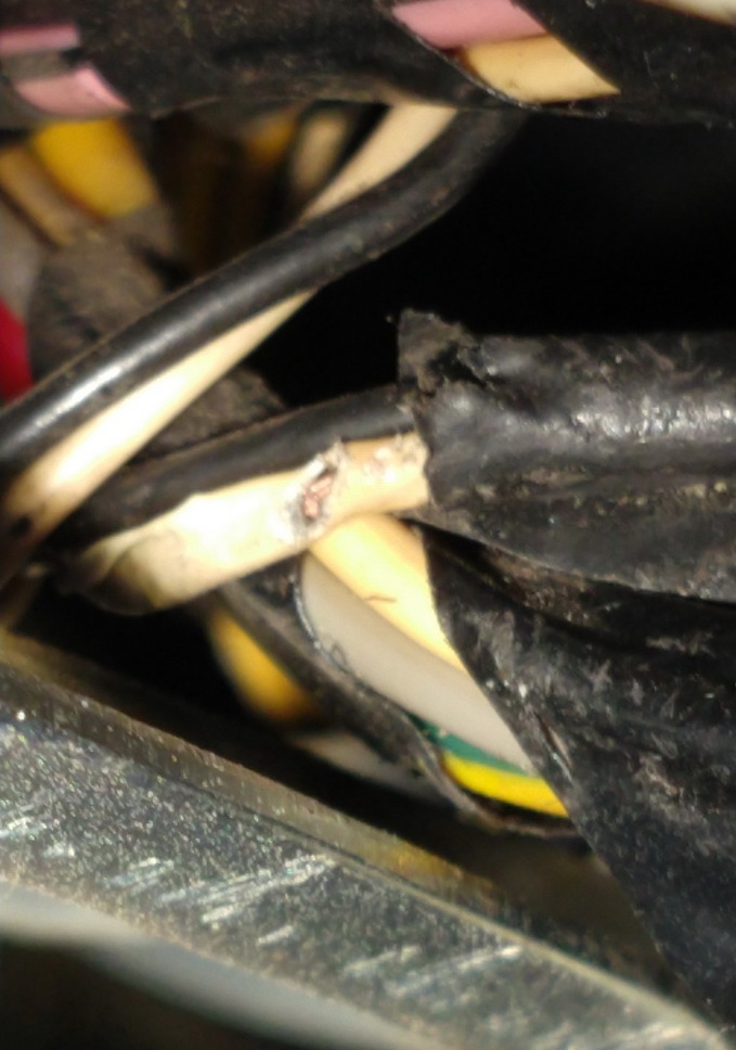

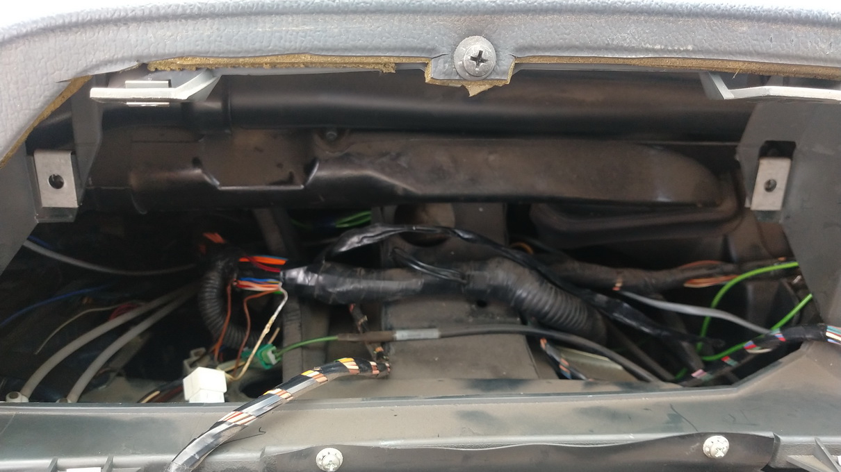

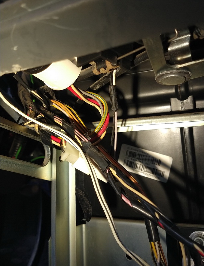

нашел где было КЗ, провод который идет на подсветку пепельницы перетерся об металлическую раму...
после снятии панели, доступ к косе более менее нормальный
Молодец,что нашел и решил проблему Good а дважды молодец,что не забыл отписаться в теме и даже с фото ! Drinks or Beer
