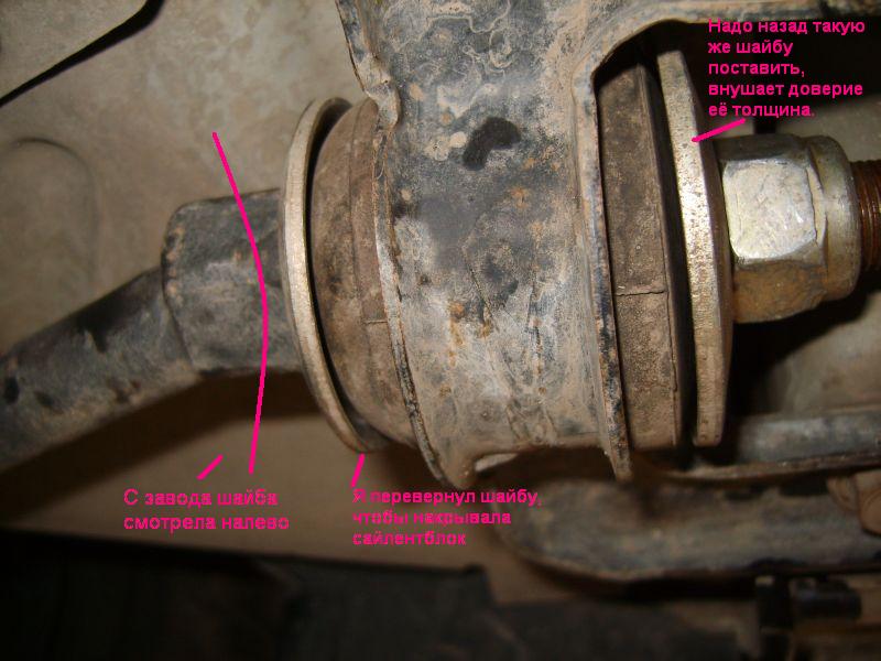

С завода на калине передние шайбы конусные но несильно.
Я так понял что только переднюю шайбу тут обсуждали?
Меня больше раздражает задняя шайба которая на резину вобще ненажимает в итоге 1 сантиметр сайлента ничем неприкрыт, ощущение что их ставят перевёрнутыми 'для мягкости'.
Чешуца руки задние шайбы сайлента перевернуть чтоб конус резину накрывал, ктонибудь пробовал?

Чешуца шо пипец. Я када ваз покупал чётко знал что штук 20 на доделку конструктора потрачу.
На переднюю шайбу замедление даёт нагрузки, на калине с завода уже неплоская а конусная шайба - инженеры когдато плоские ставили.
На заднюю шайбу разгон даёт нагрузки (проще говоря колесо толкает вперёд растяжку).
Ромашки поставить интересный вариант, но пока с родными сайлентами может чё получица.

Я не о вас писал. Всё правильно, но с ромашками возица много, лень. Сегодня я задние родные шайбы сайлентов перевернул, 10км проехал, разницу ощутил на 1й и 2й передаче - более 'собранный' передок.

Ощущения интересные, от переворота шайб много позитива для езды получил. Возможно просто сайлентблоки калиновские слишком мягкие.
Вот так выглядит сейчас:
.jpg |
109,35 KB |
465 раз(а) |
![.jpg](files/thumbs/t_64770_1286553635.jpg_162.jpg)

имха , если шайбу внутреннюю толстую поставить, то приется ехать править кастор..

d.dmitry писал(а):Ощущения интересные, от переворота шайб много позитива для езды получил. Возможно просто сайлентблоки калиновские слишком мягкие.
хм...а что это у тебя за шайбы такие, у меня они давно перевёрнуты, вот только они краями до сайлента не достают.

saxar писал(а):d.dmitry писал(а):Ощущения интересные, от переворота шайб много позитива для езды получил. Возможно просто сайлентблоки калиновские слишком мягкие.
У меня тоже задние недостают до резины 2мм примерно. Шайбы родные с завода, машина Калина.

VitalyR писал(а):имха , если шайбу внутреннюю толстую поставить, то приется ехать править кастор..
Всё правильно, придётся.
Ох уж эти сказочники. Сами себя убеждаете, что после перестановки шайбы лучше стало. Сайлент должен быть эластичным, и гасить удары колеса, а не быть с двух сторон зажатым намертво. Передавая все удары на кузов.
