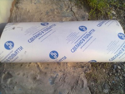

Итак продолжение: На выходных уже готов был гнуть резонатор, чтобы состыковать его с глушаком. Заехал в магазин купить герметик и увидел там глушители ВВВ - была рулетка промерял и размер оказался именно 49,5 см на "гусе". Вобщем подумал и решил взять глушак сравнить с родным заводским. В гараже положил их рядом- один в один. Соответсвенно стал тож как родной без всяких подтягиваний и натягов резинок. Жалко только что он обычный - не из нержавейки. работает довольно тихо - не бухтит. Теперь осталась еще одна проблема- сдать назад, купленный неделю назад глушитель, а жалко хотел именно нерж поставить - не удалось

Задутый скорее всего обычной серебрянкой как и все другие. Банка была обернута упаковкой (белой картонкой) на которой большими буквами написано -СДЕЛАНО В ТОЛЬЯТТИ и ВВВ везде, с телефонами и адресом.

Cher2006
Надо было фото сделать, а то я когда покупал то ни чем не были обернуты эти глушители. Может палево? Хотя и подошло.

SAuto писал(а):Надо было фото сделать, а то я когда покупал то ни чем не были обернуты эти глушители
Упаковка в гараже валяется сфоткаю- выложу. Или тебе именно глушак хочется посмотреть?

Можно и упаковку, но хотелось бы и логотип на глушаке какой, если он есть.

SAuto писал(а):Можно и упаковку, но хотелось бы и логотип на глушаке какой, если он есть.
Упаковку сфоткаю, а логотипа (выдавленного) на самом глушаке кажется не было вообще.

Обещанное фото упаковки:

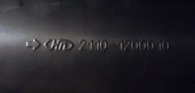

Прошло чуть больше года и родной прогнил окончательно. Сходу нашел только такой. Встал как родной. На старом была вазовская эмблема с ладьей. А этот что за фирмы? Как долго ходит?

А с какой целью интересуешься? Т.е. зачем если все и так подошло. А проходит думаю что не менее года точно, так как мой Три-В по истечении года все еще целый.
Он крашенный или же нет? Так как вроде аллюминизированные глушители не красят, и они ходят дольше чем простые крашенные на сквозную коррозию и т.д., если только внутренности сгниют и отвалятся.
А где нашел такой?

Предложили недорого полностью выпуск с относительно свежей приоры, но там банка "квадратная" какая-то...
Который я поставил - он не крашенный, просто блестящий. Купил на рынке за 800 рэ. Были еще польские "аллюминизированные", но на рынке за них заломили 1800. Еще видел ВВВ, так с него нового краска кусками отваливалась....
