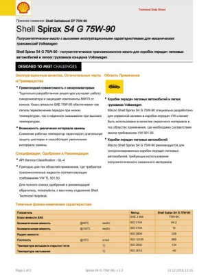

Я тебя понял, благодарю. А Shell S4 по характеристикам чуть лучше, чем Ravenol TSG, а именно немного меньшая холодная вязкость (горячая одинаковая), отсюда лучший индекс вязкости.

Неа. Оба полусиньки. Pardon

неа, я именно синь брал вот
file:///C:/Users/Андрей/Downloads/GPCDOC_Local_TDS_Russia_Shell_Spirax_S4_G_75W-90_(ru)_TDS.pdf
зайди на Сайт шелл и открой подбор по авто,
чот не могу сюда ПДФ засунуть. lol1

Смотри, свежак:

TDream писал(а):
Смотри, свежак:
не могу, не открывать никак Pardon
Чот по инфам в сети толи это синь толи полусинь.
я сделаю проще, завтра в гараже сфоткаю канистру.
TDream
Скрин выше.

TDream писал(а):
Скрин выше.
такой же скрин есть и где написано синтетическое масло. Pardon
Добавлено спустя 2 минуты 46 секунд:
На оф сайте в подборе бьётся как синька
http://www.shell.com.ru/motorists/Моторные-масла-Шелл/Система-подбора-масла-shell-lubematch.html#iframe-L3J1L3J1L2VxdWlwbWVudC9jYXJzL2xhZGEvc2FtYXJhXzJfMV82XzYwa3dfRUZ0OFBlQTRK
