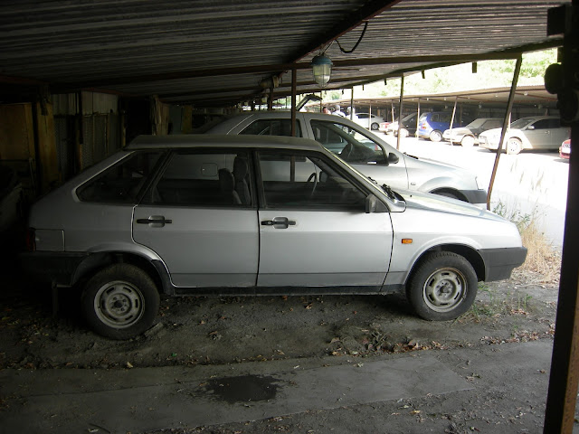

Долгожданные фотки прилагаются, правда боюсь немного разочаровтаь ими, ибо вид у неё самыйй обыкновенный.
это походу тормозной шланг передний какой-то:
вот такой штукой была покрыта практически сразу после покупки. Её промазаны ручки,замки, двери по низу.
Ну а вот что под капотом

нормальная машина. Мне кажется или ж#@а задрана? Если домики стоят - ну их в топку ИМХО.
На СТО просить смотреть все в целом надо аккуратно. Поймут, что плохо разбираешься и мало опыта - могут развести на кучу лишнего.

да, сеня тоже заметил, что ж#@а что-то задрана, хз, раньше казалось, что ровно. Ну тут она ещё чуть на горочке с уклоном вперед стоит. А цто такое домики?)

Spain Joker писал(а):А цто такое домики?)
проставки под задние аморты

Мля, завидую! раритетный тачко, один в один, как у меня, и в отл. сост, резинками придется заняться, с такими тормшлангами выезжать страшно... Сделать, опять законсервировать, лет на 10, потом она стоить будет дофигища... )))) ее сейчас можно тыкарей за 250 не краснея продать... чистка салона, мойка или продувка движка, сверху помыть с воском, и не узнаешь ее ))))
