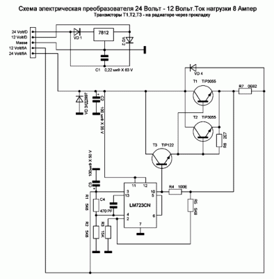

BPSNSK писал(а):А зачем переменка для тиристора?
Rover_61reg писал(а):чтобы закрыть тиристор нужно снять с него напругу
Кто (что) будет при постоянке снимать напряжение?
Тиристор откроется и всё, пока напряжение питания не снимешь он будет открыт. Ивсё что будет происходить на управляющем выводе ему пофигу.
Проще уже шим стабилизатор на транзисторе сделать, типа такого, тока с напругой выходной подхимичить.
| dc-dc.gif |
DC-CC преобразователь 24 в 12 вольт. |
18.7 KB |
194 раз(а) |
Последний раз редактировалось: Rover_61reg (06 Января 2011 13:44), всего редактировалось 2 раз(а)
Сохатый
Сообщения: 6429
Чтобы закрыть тиристор к нему нужно приложить обратное напряжение и, таким образом, снизить ток через него до нуля. ТОгда он закроется и будет ждать импульса на управляющем электроде. Придется мутить как минимум два тиристора и коммутирующий конденсатор. Не стоит оно того, лучше подобрать мощный транзистор (с прямым током 10-12 А) и использовать его в ШИМе в качестве силового элемента.
P.S. Нет деления тиристоры для постоянки, симисторы для переменки. Всё зависит от конкретной схемотехники. А симистор это просто два тиристора в позе "69".

Блин, Rover_61reg уже опередил
BPSNSK
Сообщения: 1843
Откуда: 254
Rover_61reg
Не, ну идея как бы есть, реализаций море. Главное чтобы под нашу нагрузку.. Мосфеты можно, вопрос цены не изучал.
Насчёт тиристоров то да, теперь согласен... Как бы да, они хоть и после моста иногда стоят, но там импульсная неспрямлёная постоянная напруга.

Да уж, с тиристором- это перестарались...
Rover_61reg
Мне больше нравится, когда дроссель на выходе с обратным диодом стоят. Свисту меньше...

dvm99i
это так навскидку схемка. Камазистам как-то искал DC-DC стабилизатор.
В итоге так аналоговый и сделал.
dvm99i писал(а):когда дроссель на выходе с обратным диодом стоят.
Вот фактически готовая
схемка на TL494, стабилизацию тока "убрать" и вместо регулирующего переменника впаять постоянник.
Да, осталось напругу выхода нужную узнать.
зы: делать не буду, т.к. на замену лампочек и расход бензина по...барабану.
