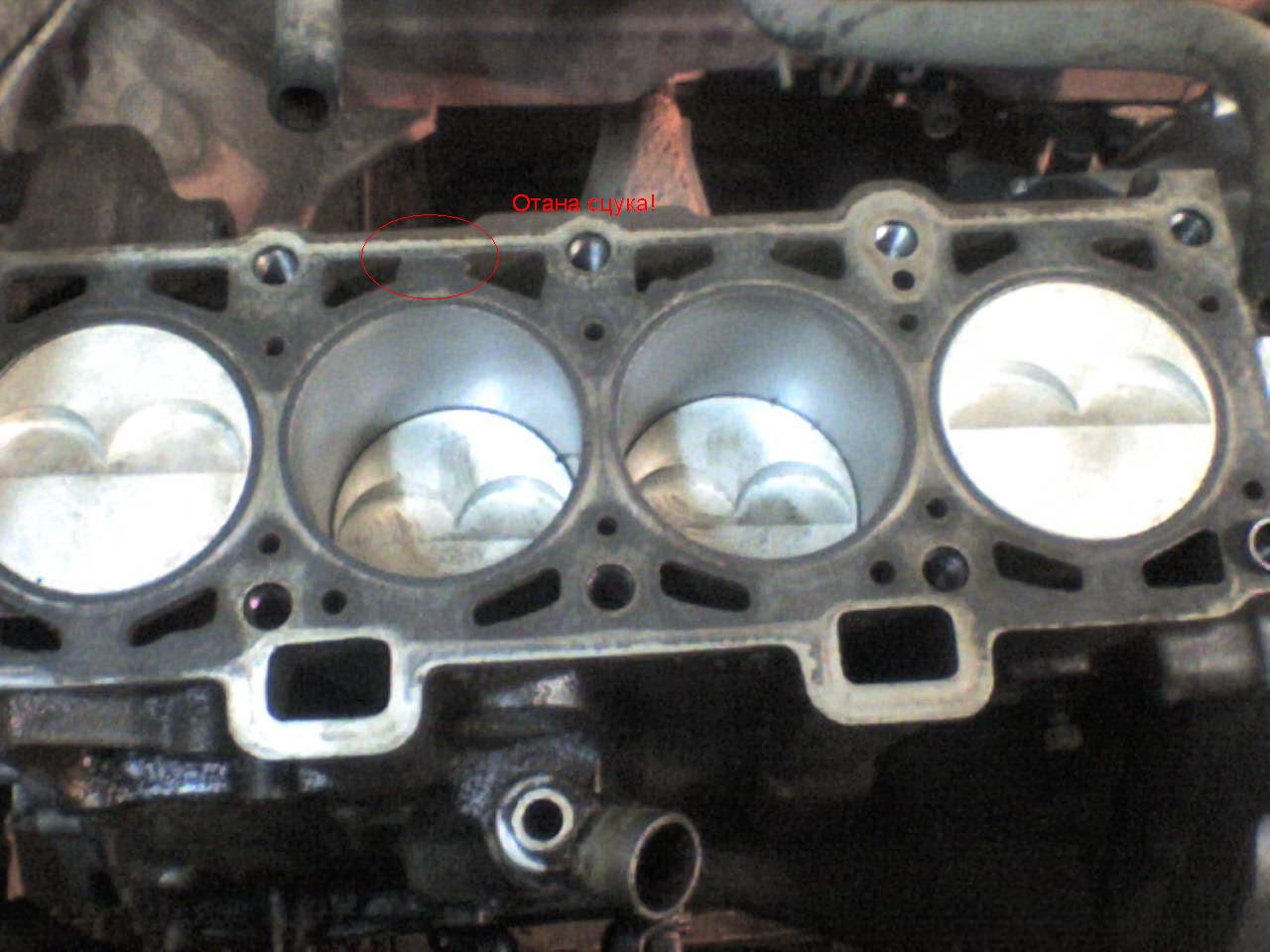

Новая инфа по поводу дэфа тут всплыла, я про трешину около 3 цилиндра забыл Pardon Она уже была когда делали мне копеталку, я увидив трещину спросил у мыжыков, типа эта херня не страшна? Они сказали забей. Ну я и забил и забыл про эту куйню, а ща вспомнил когда фотки с копиталки просматривал сегодня. Кароч с этой хнё двиг отходил 30тык до следующей трещины gpn на фотке почти не видно ёё качество гумно Pardon

Вася Васильков
diimm
Поршенёчки интересные такие)) Что за фирма??не видел такие никогда))
diimm
От пятёрочного двигла 79е)))
Вася Васильков
А А а))) Ясно Wink
God
http://kvazar-3000.narod.ru/1-K-POWER/Primer-21093-DynaCAMS-RS58_GBC_SolexSport24x26.htm
тут примерно такая же трещина в блоке
God
Основной момент Wink
Т.к. машина с этой трещиной прошла довольно много и без проблем, после совещания с владельцем двигателя (по финансовым причинам замена блока и его снятие были неприемлимы), решили собирать мотор. Трещина закольцована с обоих сторон и дальше ей идти некуда. Если-бы трещина шла в сторону цилиндра или наружу блока, то конечно, приговор был бы однозначным - блок на свалку.
diimm
У меня тоже трещине некуда было идти hehe Блок мой 100% не перетянули, как предполагают челы в этой статье про тот блок.
Имхо странное предположение. Болты ГБЦ можно довести до текучести 20-см воротком, а вот чтобы башка треснула - это надо такой вороток вставить в канал и хорошенько не нему кувалдой постучать Smile
