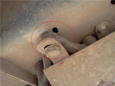

beto78 писал(а):
Мне тут на днях одно жвачное парнокопытное животное сем. полорогих с длинной шерстью оторвало одну гайку которая на фото.
Можно что нибудь с ней сделать?
Я как то тоже сорвал эту же гайку. Все делается легко и просто если есть сварка полуавтомат. Можно и обычной попробывать. Около краба сверлится отверстие и через нее гайка прихватывается сваркой. все благополучно откручивается

сегодня поменял площадку. и сделал развал-схождение. жестянщики сказали, что скоро я к ним приеду со второй площадкой. менять, кстати, надо было, реально одна гайка наполовину оторвалась.

Впрочем, уже снова не до этого. на сервисе, где делали площадку обварили гайки, дополнительно к заводской обварке.
Сегодня попытался снять защиту, начал скручивать передний болт с того краба, где меняли площадку - крутился туго, потом бац - и гайка оторвалась. прошло 4 дня со дня ремонта. болт до и после проушини защиты обмотал шлангом, который идет от брызгалки, чтобы не гремело, и завтра поеду наверное снова к тем мастерам.

ездил снова к тем мастерам.
сделали спереди в телевизоре окошко, оказалось, что гайка на месте, на болте накрылась резьба, причем на середине, и выкрутить его не получилось, даже давай нагрузку вниз - он прокручивался. спилили головку болта, спилили часть болта снизу до резьбы, вытазили наверх.
гайка оказалась более-менее живой, в нее вкрутили болт, накрутили сверху гайку, гайку приварили, итого, теперь там две гайки, наваренные друг на друга.
окошко закрыли-заварили, заантикорили (снаружи, надо еще внутрь че-нить налить). болты пару раз проверили, крутятся нормально.
чет как-то напрягает, что столько пилить и варить телек приходится. как нодом по сердцу. надеюсь, теперь все будет хорошо, осталось только защиту выгнуть по-нормальному
