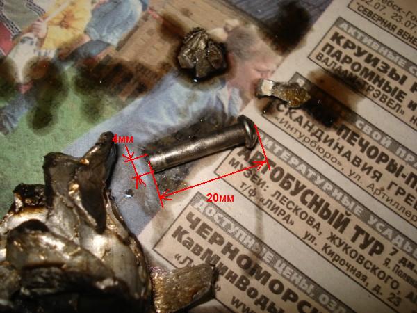

maclein писал(а):какоето инородное тело которых даж по формам не напоминает что либо из частей в двигателе
Да, я тоже в непонятках
дэф года 2011
Сообщения: 27215
Авто: Сид + ATV
Kirill111 писал(а):Почему в картере то? Попала из впуска, на ходе вверх заблокировала движение поршня, а тому и надо то было немного - раскололся в самом слабом месте.
А как тогда она в картере оказалась если днище целое?
diimm писал(а):Скидывай череп
Позже.

дэф года 2011
Сообщения: 27215
Авто: Сид + ATV
Kirill111
По крайней мере из всего что высыпалось из поддона эта деталь (заклепка) вообще не имеет следов контакта с чем-либо. Так что либо она там тихо мирно лежала либо откуда-то её выбило при этом не покалечив.

Kirill111 писал(а):
Тогда надо думать откуда эта куета в картере возникла.
Похоже что отсюда

дэф года 2011
Сообщения: 27215
Авто: Сид + ATV
Евгений123 писал(а):А какую функцию выполнял навес в поддоне, по фотке не очень понял?
Противоотлив для масла.
Kirill111 писал(а):Хехе, да, вариант.. Вот оно че.. Поддоны со шторкой опасны.
Да я думаю не в поддоне дело. На штифте следов контакта нет.

za_k_on писал(а):а противоотлив нашёл?
Да, шторка стоит на своем месте зажатая изуродованным поддоном.
