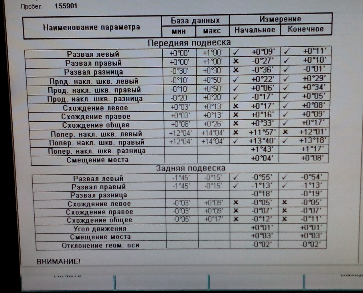

Заехал в сервис, тяжело рулить стало по трассе, через 100км просто офигиваешь.
Вот такие значения были и стало.
Один болт какой-то слева вроде прикипел насмерть, только снимать стойку и как-то выбивать.
Пока не испытывал по трассе, по городу в пробках не оценишь, кто что думает по цифрам?

Рена писал(а):кто что думает по цифрам?
да чо тут думать,
самые что не наесть обыкновенные значения , ничего выдающегося.
