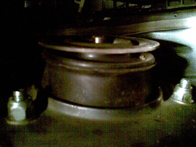

А как узнать сдохли опоры или еще нет,вроде есть какой-то допустимый зазор?А какой?Точнее сколько мм?
Сообщения: 42127
Al79ex писал(а):А как узнать сдохли опоры или еще нет,вроде есть какой-то допустимый зазор?А какой?Точнее сколько мм?
фото покажи чаго тебе смущает и сразу получишь ответ.

Dranik писал(а):Al79ex писал(а):А как узнать сдохли опоры или еще нет,вроде есть какой-то допустимый зазор?А какой?Точнее сколько мм?
Извиняюсь,что так поздно и такого качества,фоткал на телефон и с фонариком.
| 001.jpg |
108.08 KB |
166 раз(а) |

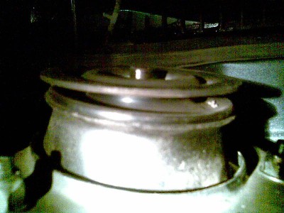

Меня перекос этот смущает,хотя опорам менее 2ух месяцев.
| 000.jpg |
122.29 KB |
170 раз(а) |
Сообщения: 42127
Al79ex писал(а):Меня перекос этот смущает,хотя опорам менее 2ух месяцев.
а руль ровно стоит на последней фотке?
по фото зазор норма впринцпи.

Dranik писал(а):Al79ex писал(а):Меня перекос этот смущает,хотя опорам менее 2ух месяцев.
Нет машина под углом(накренена влево) и руль на блокировке,вправо повернут.Просто мне сказали,что если зазор более 2-3 мм,то опоры под замену.А у меня на ровном месте 4-5 мм.
Последний раз редактировалось: Al79ex (02 Октября 2011 20:08), всего редактировалось 1 раз
Сообщения: 42127
Al79ex писал(а):Нет машина под углом(накренена влево) и руль на блокировке,вправо повернут.
поэтому и опоры так стоят, ставим руль ровно и опора будет ровненько стоять тоесь её верхняя часть если тебя это именно интересует.
