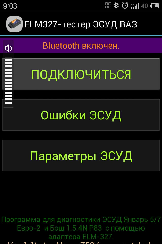

Alexxx753
телефон Jiayu G3 экран HD (1280х720) изображение смещено немного влево и вверх.
но твоя прога первая которая заработала (прочитала ЭБУ) с elm327 bluetooth из китая.
С проводными адаптерами заморачиваться не хочу.
ещё раз спасибо за прогу, протестить могу ещё только на ЗАЗ Chanse, больше тазов в доступе нет.

Alexxx753
Потестил Вашу прогу! Тел. Galaxy S3.
Дизайн вполне устраивает!
Но результат такой-же как и у prickly - первую группу не показывает,
вторую показывает. Ошибок нет, поэтому ничего не могу сказать про сброс. На сколько я понимаю у меня Евро3.
Если логи нужны попробую сделать.
За труды огромное спасибо! Надеюсь программа будет доведена до ума!
Жду следующий релиз с нетерпением!

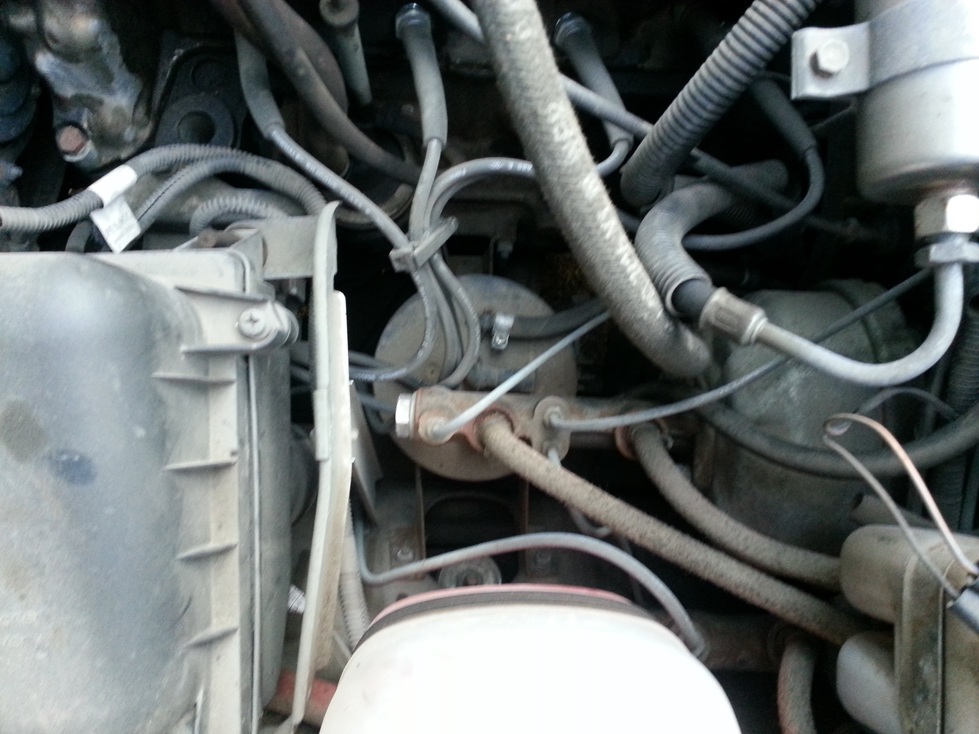

Alexxx753 писал(а):Достаточно разъем адсорбера скинуть
По гуглил и вернулся. Не нашел и вот моя фотка, это то?
| 20130603_212318.jpg |
В интернете нашел похожую штучку, но у меня к ней электронного ничего не подключено |

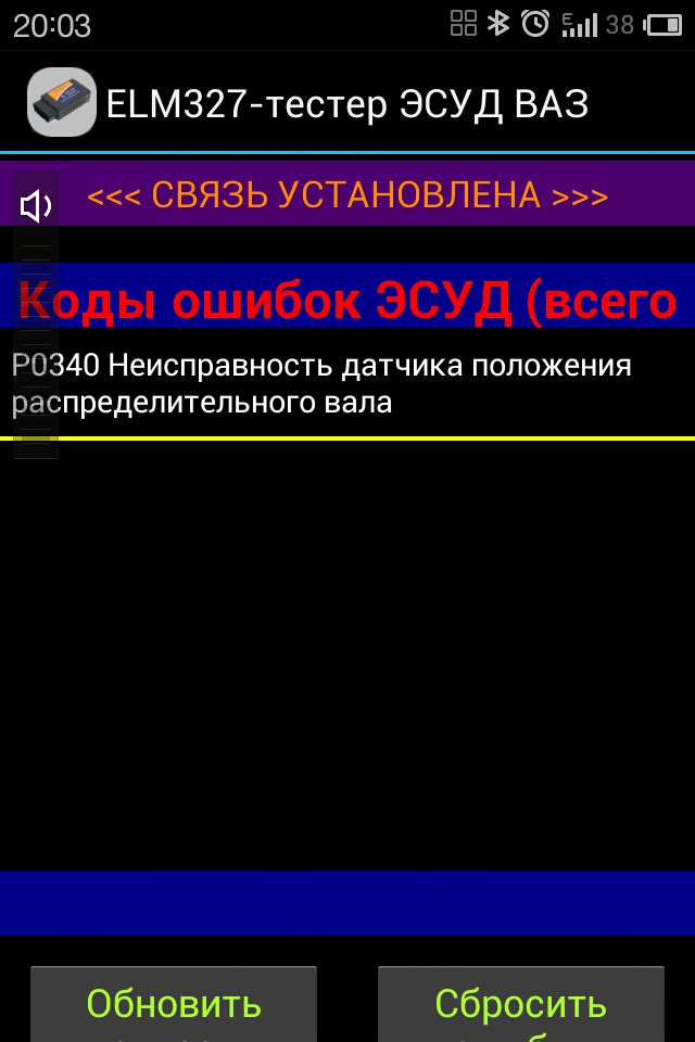

Автор спасибо за программу!
Пробовал цепануть на свой Эбу разные проги, но ни одна не зацепилась и не показала ошибок. Ваша же без проблем зацепилась и стала показывать результаты. Машина 2110 2005 года выпуска. Обнаружил несколько глюков, но это из-за величины экрана я думаю. Версию Эбу к сожалению не знаю.

alex_29 добился своего! Садист машинный! Все что увидел по выдергивал.
Короче, результаты тестов с помощью
alex_29.
Отключали по очереди три датчика. Ни на один Check Engine не реагировала - потухала при заводе двигателя. Вернули все на место. Проверили программой. Показала только количество ошибок (всего 2) и более ни чего. И двигатель стал не ровно работать!
Выключили двигатель. Сделали сброс программой. Сбросила и показала 0 ошибок. Вышли из программы. Выключили зажигание, отсоединили ELM.
Завел машину - все ОК, двигатель работает нормально. Чуть позже еще раз проверил ошибки - нету.
Таковы результаты тестов.
