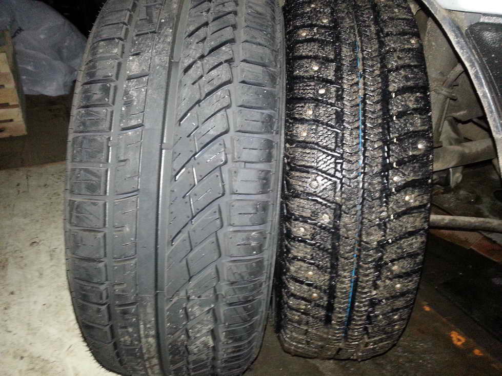

Ребзы, чуйка что чиркать будет во всю?
Описание: 195 против 175

Вылет дисков какой ET40,38,35,32?У меня ET 38 чепляет впереди при вывороте,а что делать плата за бОльшие колёсья.Ну не критично я думаю.С ET 35,32 почти не заметно но тоже цепляет.

35 вылет.
Сзади не задевает при полной загрузке?

чуток цеплять будет, через неделю привыкнешь Smile
не должно задевать

С ET35 может цеплять сзади при полной загрузке если стоит пластикoвая защита и то не факт! А вот с ET32 уже надобно развальные пластины назад.
killerfinger
Пластины у меня уже стоят на минус 1 градус.
Я думаю не должно же задевать сзади?
Спереди у меня при полном повороте руля на r14 185/60 задевало,
Здесь думаю жоще будет?

у меня 32 заходит в заднюю арку в акурат + стоят подкрылки и развальные пластины.

значит у меня вообще шоколадно должно быть.
