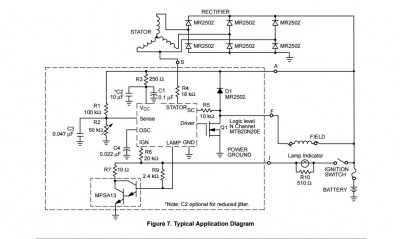

vitalicc
!Lnur писал(а):
Правда... мне например тоже хотелось бы летом на трассе снизить бортовое напряжение Мазды на которой очень много мотаюсь на дальняк. Несмотря на изолированный от двигателя бокс для АКБ с вентиляцией приточным воздухом, АКБ летом кипит, банки постоянно потеют (проверено двумя разными аккумуляторами).
Вот в схеме на CS3361 есть потенциометр R2, ним можно плавно регулировать напряжение, его можно вывести в салон и если помимо него выведена информация о напряжении, регулируй как нравиться.
Прикрепил схему по типовому включению. Взята из рекомендаций производителя http://www.onsemi.ru.com/pub_link/Collateral/CS3361-D.PDF 7-я страница. МаксимS рекомендует вместо R2 поставить постоянный резистор на 45 кОМ и потенциометр на 5 кОм для более плавной и точной регулировки.
Микросхема моя должна приехать на следующей не деле, там и отчет сделаю.

vitalicc
TDream писал(а):
А это лишнее. Меньше соплей - выше надежность.
За рекламу речь не идет, хотя некоторые используют для этого форумы. Ну вот я себе на первую скорость дворника добавил потенциометр. Если так, то надежность уменьшена, но удовольствие от того, что я могу увеличить паузу между взмахами дворников до 30 сек. огого. Хотя напруга должна быть стабильна хоть с фарами, хоть без, меняться должна от температуры.
Good Вот это меня тоже устроит.
