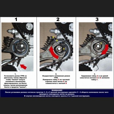

Рена
Сообщения: 8190
Barakuda писал(а):Всем доброго времени суток! Я такой ролик себе уже давно поставил, проехал около 6000км, нареканий нет.
Совместить метки Б и В не получается, метка Б на доходит до В около 5мм, ремень жрётся на ура.
| autonatyag_08_3.jpg |
152.37 KB |
469 раз(а) |

Я пытался (см. пост выше), ничего толком не вышло.
