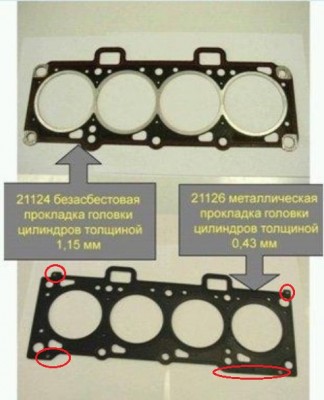

Привет! Подскажите, пожалуйста, как визуально можно проверить что на двигатель 21124 установлена (или не установлена) провладка ГБЦ от 21126 вместо родной заводской?
Смотрю на фото различия есть.
| a454f7u-480.jpg |
Если б была приоропрокладка установлена, то эти части что я позначил были бы видны с блока (выступали бы)? |

Всем привет. Ну так что ребята, приоровская прокладка гбц работает на 124-м моторе или нет?
Сообщения: 17335
Чинилкин писал(а):Ну так что ребята, приоровская прокладка гбц работает на 124-м моторе или нет?
Личной статистики нет, но... "Сталинград", имхо, не наступит (при условии, конечн, что всё остальное - сток и не фрезеровалось/шлифовалось). Т.е., работать будет, но, возможно, начнёт "звенеть", т.е. будет появляться детонация там, где раньше её не было. Возможное лечение: перепрошивка, либо переход на бензин с более высоким октаном.
А зачем весь этот гемор? Проблема найти 124-ую прокладку?

NAUexx писал(а):Т.е., работать будет, но, возможно, начнёт "звенеть", т.е. будет появляться детонация там, где раньше её не было. Возможное лечение: перепрошивка, либо переход на бензин с более высоким октаном.
Фрезеровалось... И блок фрезеровался и головка. Три года назад капиталил, честно говоря расстроен, что так быстро пробило прокладку. Лью в машину только 95-й Газпром. И кстати, почему-то компрессия до десяти не дотягивает после фрезеровки. Хотя и цилиндры расточены и нужный размер поршней установлен. 126-ю прокладку хочу поставить в надежде на более долговечную эксплуатацию. Скорее всего это и приоро низ весь ставить придётся. Эххх... сейчас совсем не до экспериментов...
