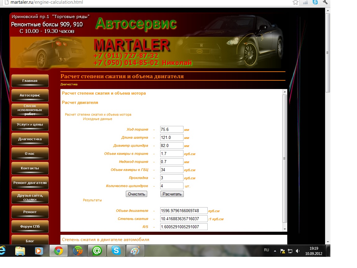

че-то у меня др результаты по СЖ получились...10,4 с приора прокладкой 3мм и 10,57 с приора прокладкой 2.3мм
| DSC00727.jpg |
243.52 KB |
576 раз(а) |

Народ, Где правда ?

мда...подставил все параметры от сток двига 8кл 1,6...оказывается поршень должен вылазить из блока на 0,4мм
вставил параметры поршня от 16кл, накрыл ГБЦ 8кл получил не доход 2,8мм; прокладку поставил от приоры. СЖ-15,4. пропан/бутан детонировать не будет??
