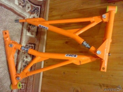

Что скажите о таких рычагах?!

теперь я озадачился, нужны ли мне треуголки. Поперечину с крабами буду ставить полюбас, проставки на 13 колёса смысла видимо не дадут
Добавлено спустя 5 минут:
они?
