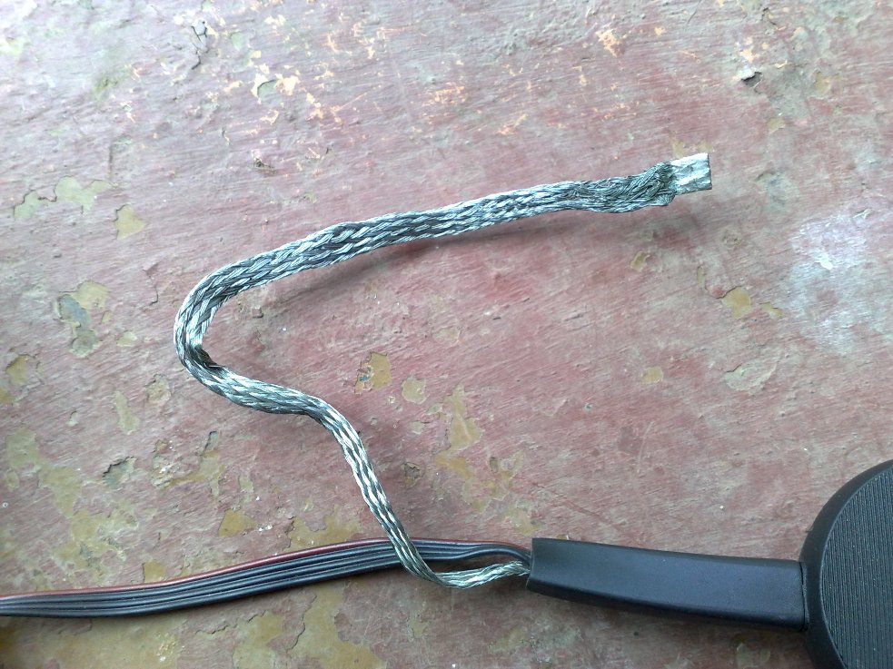

Ещё пару вопросов. Обязательно антенну на массу цеплять? Что это за плата (на китайской нету такой) может она помехи фильтрует?
| 1.jpg |
86.22 KB |
726 раз(а) |
Сообщения: 13620
Откуда: Местный я...
У меня у боша, все внутрях

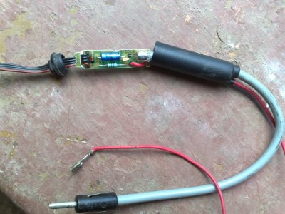

В самой пластиковой круглой от которой усы отходят ,тоже есть плата..(у боша)

mamba82 писал(а):В самой пластиковой круглой от которой усы отходят ,тоже есть плата..(у боша)
сильноплхожк на фильтр

mamba82 писал(а):Обязательно антенну на массу цеплять?
а на АКБ тоже можно только одну клемму одевать?
mamba82
Сообщения: 510
Откуда: 67
Авто: 2112 16кл 2002г.
Gloom писал(а):mamba82 писал(а):Обязательно антенну на массу цеплять?
Ви меня таки не поняли
Я имел ввиду вот этот провод.Я например разницы не почувствовал ,что зацеплен,что нет. Собственно ,что хотел спросить-зачем он?

Gloom
Chip 'n Dale типо)))
Сообщения: 22715
mamba82 писал(а):Gloom писал(а):mamba82 писал(а):Обязательно антенну на массу цеплять?
это вы не поняли.
для работы любой электроники нужен + и -.
сейчас "-" у вас берется по внешней оплетке антенного кабеля, что не есть хорошо в плане защиты от помех.
mamba82
Сообщения: 510
Откуда: 67
Понял.Благодарю за науку, надо будет прицепть в таком случае

mamba82 писал(а): Что это за плата (на китайской нету такой) может она помехи фильтрует?
на этой плате стоит и фильтр, но основное ее предназначение- отделять сигнал от питания.
mamba82 писал(а):Я имел ввиду вот этот провод.Я например разницы не почувствовал ,что зацеплен,что нет
а вот это плохо, значит она работает неправильно.
