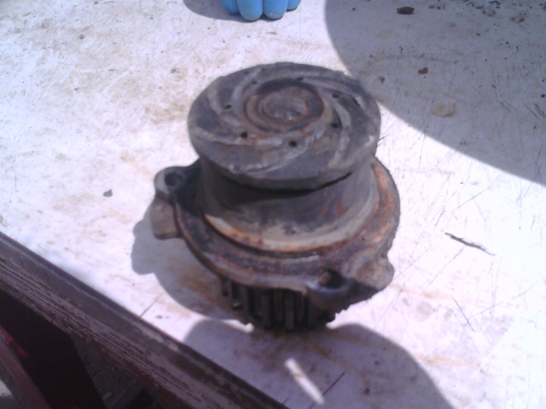

Alexandr008 писал(а):А я думаю, что лопасти на крычьчатке могли "потеряться" отсюда на хх траблы, а на оборотах все норм.
Вот именно! Но... КАК?
Как...млять... Как они могли отвалиться и при этом ничего не слышно было? Отвалились и сразу в антифризе растворились что ли? Должны же они были, прежде, чем куда-то (тоже ещё вопрос - куда) забьются погреметь.
Я ни в коем случае не утверждаю, что ты трындишь, просто я пока этого не одупляю...
Посему и не ставлю на неисправность помпы.
Сообщения: 21066
Авто: VW Golf MK7.5
А где они должны греметь? По системе прошли, по ходу мелкие кусочки в радиаторе засели.
А если металл, то могли тупо "раствориться" в качественной ОЖ.

Alexandr008 писал(а):А где они должны греметь?
Да хоть в той же помпе... Или ты считаешь, что они прям так сразу в блок и улетят? А.... кажись одуплил.
Ты считаешь, что они "теряются" постепенно, мелкими порциями. А у меня то в сознании рисуется радикальная трэшевая картинка - пол лопасти сразу целиком отламывается.

NAUexx писал(а):Ты считаешь, что они "теряются" постепенно, мелкими порциями
Конечно.
Добавлено спустя 1 минуту 29 секунд:
NAUexx писал(а):пол лопасти сразу целиком отламывается
Это уже надо вмешательство "третьих лиц"
Сообщения: 17267
Alexandr008 писал(а):Это уже надо вмешательство "третьих лиц"
Да ладно... Скрытый дефект литья, например... Лопасть "терпела-терпела" нагрузку, да и устала - лопнула.

All Exx64 писал(а):Там, вроде, чугуниевая крыльчатка:
Mewth писал(а):Имеем помпу хепу
На китайской ХЕПУ она алюминиевая.
NAUexx писал(а):т808 писал(а):Похоже,что ты никогда не ездил на помпе с проворачивающейся крыльчаткой.
Нет, не ездил...
Вот потому они и не едут.
NAUexx писал(а):Как они могли отвалиться и при этом ничего не слышно было?
А как на такой
Sonauto99 катался ?
Причем летом в Астрахани !!!

т808 писал(а):А как на такой Sonauto99 катался ?
Причем летом в Астрахани !!! wwow
Исключительно на завихрениях, однако...
