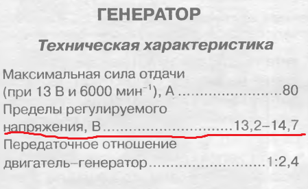

All Exx64
Bosoi писал(а):
В моём случае генератор "Пламя" выдаст 80ампер при макс. обо. коленвала и номинальной мощности 5400об/мин.-57.2 или 72л/с и этого будет достаточно для заряда аккум.
Хоть бы инструкцию открыли про генератор: Макс. отдаваемый ток при 13 в и 6000 об/мин = 80А. Передаточное отношение двигатель-генератор = 1:2.4. Т.е. 80 А будет при 2500 об/мин коленвала...А про зависимость расхода бензина от потребляемого аккумулятором и другими потребителями тока - еще одна байка...Даже при отдаваемом в нагрузку максимальном токе 80А, мощность будет 80х14=1,12 КВт. накиньте 30% на Кпд и механические потери...=1,5 КВт...=2 л/с...Это сильно на расход влияет? Устал гаражным "знатокам" доказывать, что езда с ближним светом увеличивает расход бензина не больше 0,1 л/100 км...

Bosoi
Подожди, подожди потерял нить, сначала ты указываешь максимальные значения, а потом ещё применяешь передаточное соотношения.
То есть при 13 в и 6000об = 80 ампер + передаточное соотношение итого при 6000 должен быть другой ток.
Может быть 13 в при 6000об = 80ампер уже с учётом передаточного числа.

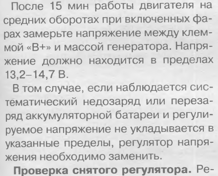

All Exx64
Это не я, а инструкция...читайте вначале инструкции...отдаваемые генератором 80 А будут при 6000 об/мин вала генератора...шкив генератора по диаметру меньше шкива коленвала в 2,4 раза (ремень меняли - не замечали разницы диаметров?) поэтому для коленвала двигателя это будет 2500 об/мин...При повышении оборотов коленвала больше 2500 (генератора больше 6000) об/мин...прироста отдаваемого тока почти не будет (насыщение магнитопроводов и иные особенности эл. машин), ну может + 10-15%...

All Exx64
Sokol777 писал(а):
нет гена у него исправен!просто 13.8 это нормлаьное напряжение гены и нашей обычной таблетки
Не факт, что 13,8 - показатель, что все нормально...У меня такое напряжение было, а один диод пробит был...соответственно - отдаваемый ток был меньше...

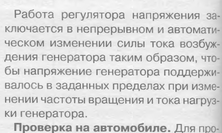

!Lnur
Sokol777 писал(а):
да нет гена у него исправен!просто 13.8 это нормлаьное напряжение гены и нашей обычной таблетки!у меня новый гена с таблеткой обычной выдавал 13.8 это в полне хорошо!так что на гену грешить не чего он исправен
Bosoi писал(а):
Cегодня ещё раз убедился, на холостом ходе при включеных потребителях на оборотах 900 13.2-13.3
13,2...13,3 - исправен? nea

нет маловато будет 13.2 должно быть на холостом 13.8 а если так мало то надо смотерть гену или таблетку!я вот поставил реле трехрежимный стоит 360 руб и теперь без проблем с включеной печкой магнитолой и фарами на холостом выдает 14.2

Что касаемо работоспособности моего генератора самое малое напрежение которое я наблюдал 13.2-самое большое 14.2 сразу после замены подшипников сейчас чётко 14.1 видать подсели малость.
Моему генератору десять лет по идее ему надо поменять РН но пока он укладываеться по напруге не буду так как нужно менять весь генератор целиком диодной мост которого ещё на оловянной пайке поменяв РН на нового исполнения боюсь
нарваться на перезаряд и кучу проблем по сети пусть остаётся как есть. И пару скринов.
Добавлено спустя 2 минуты 33 секунды:
Про РН.
Про его назначение.
