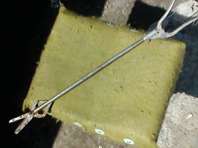

Приспособа -дистанционные ножницы для садоводов, незнаю может кому пригодится. Удобно подлазить например к проводам сирены . pst

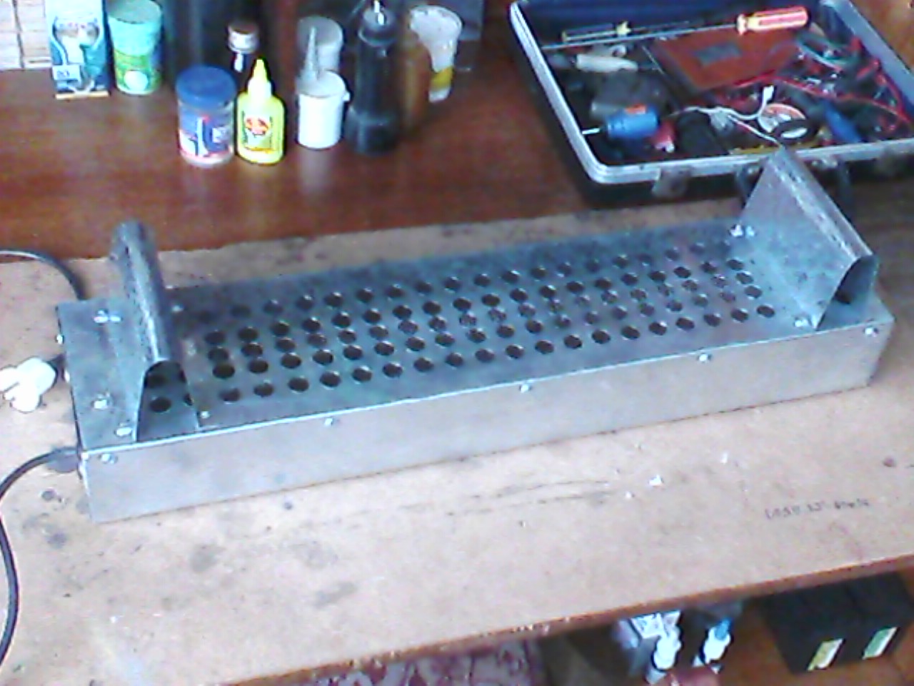

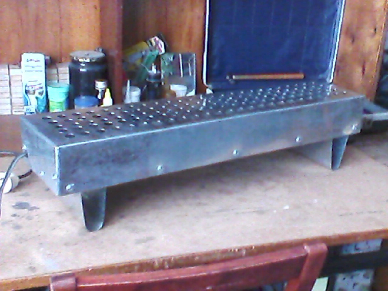

Ещё печка есть,греет хорошо и быстро. Самое главное масло в поддоне и коробку. Весь моторный отсек вообщем.
Размер файла: 115.44 KB

Описание: Печку сколхозил из оцинковки.
Тены в алюминиевом оребрении от пром. эл.калорифера. 2шт. по 2.4кВт. включены последовательно.
Размер файла: 216.16 KB
Просмотрено: 193 раз(а)
Описание: Длинна 680мм. Высота на ножках 160мм. Без ног 80мм. Ширина 150мм.

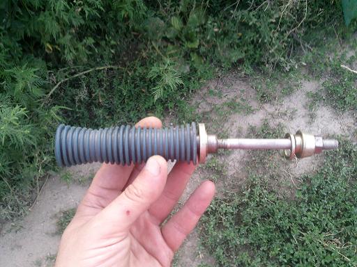

MikhaylenkoPA
Вот, досталось в наследство, что это, куда это вставлять? Smile
Размер файла: 74.27 KB
Просмотрено: 174 раз(а)
