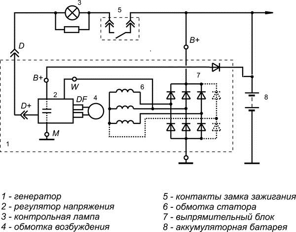

с нашего рн втн(9333 серия),можно же тоже кинуть измерительный контакт на плюс акб ? )) я как понял его рвать то же реле надо ?
диод ставить? Smile
Доп.реле можно сделать абсолютно для любого РН,хоть РР-380.
Suse писал(а):
диод ставить?
А почему этот диод в данной схеме в обратной полярности?
К тому же 9333.3702 и так на 14,3-14,5 вольта,а с диодом получишь около 15-ти. wwow
Он там уже есть (на В+).
Не надо, это делает сам РН.
Suse писал(а):
диод ставить?
тоже не нужно. Выдаваемого им штатного напряжения в 14,4В хватает "за глаза".

ТоропилсЯ)) в обратке)извините. Диод, чтоб исключить утечку)
Какую утечку?
Глупость несусветная! wwow
