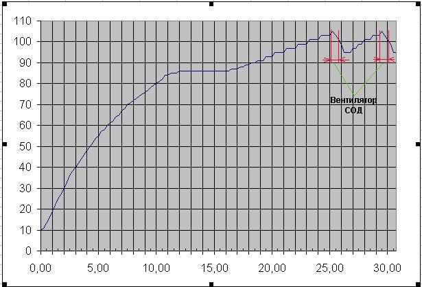

Сохатый писал(а):пара замечаний по моей кривой.
Подправил... Там было токо включение карлсона...
Сохатый писал(а):Да, Петрович, и еще было бы неплохо выкладывать не только картинку, а и сам файлик с данными.
Думал об этом... Надо сводную табличку с цифрами по столбцам с подписями сделать...

Сохатый
Сообщения: 6429
Петрович, ты подтасовываешь факты!!!
146%!!!
Я ж писал
Цитата:Карлсон работал один раз с 25:09 по 25:52, и второй раз с 29:18 по 30:04.
Ты по что мне вентиль включаешь на 100 градусах, когда он у меня при такой примерно температуре выключается?

Сохатый писал(а):Ты по что мне вентиль включаешь на 100 градусах, когда он у меня при такой примерно температуре выключается?
Ты же сам картинку дал,да еще и подписАл карлсона
По ней вкл. 103,выкл 100,после уже падает до 94-х.
http://www.autolada.ru//files/image111111_119.jpg
Так что Петровича зря винишь.
Сообщения: 27650
Там 101 гр, есичё...
Ща разберёмси, кто липу лепит...
Сохатый писал(а): 25:09 по 25:52,
Если сравнивать с твоим файликом то у тебя идет сначала падение температуры а потом включение карлсона по этим цифрам... Непорядок...

т808, нифига! на моей картине явно видно, что не на 100 градусах вентиль включается. По Петровичевой картинке у меня вентиль по 2 минуты работал каждый раз - там же 1 клетка - 1 минута. А я специально даже написал
Сохатый писал(а):Карлсон работал один раз с 25:09 по 25:52, и второй раз с 29:18 по 30:04.
Такшыы-ы-ы-ы... просьба внести коррективы.

Сохатый писал(а):на моей картине явно видно, что не на 100 градусах вентиль включается.
Я вижу включение на 103-х градусах.
Или я туплю ?
Сообщения: 27650
Сохатый писал(а):Такшыы-ы-ы-ы... просьба внести коррективы.
Вносим, вносим, чО орать...
Кароче, включаем карлсон в найвысшей точке, выключаем по времени, которое ты дал...
График делался по твоему поминутному, а на твоей картинке оно чуток по другому...
Добавлено спустя 4 минуты 16 секунд:
Сохатый писал(а):с 25:09 по 25:52, и второй раз с 29:18 по 30:04.
25 мин.:52 сек.... Я правильно понял...??? Это не десятки (сотки) от минуты...???
А то опять наедешь...
Сохатый
Сообщения: 6429
kazak1102 писал(а):Если сравнивать с твоим файликом то у тебя идет сначала падение температуры а потом включение карлсона по этим цифрам... Непорядок...
Ды где ты такое нашел..
Привожу фрагмент своего файла
25,00 103
25,25 105
25,50 103
25,75 101
26,00 99
Включение вентиля тут с 25:09 (что в десятичном виде составляет) 25,15 минуты по 25:52 (в дес. 25,87). То есть, так
25,00 103
25,15 105 вентилятор ВКЛ.
25,25 105
25,50 103
25,75 101
25, 87 99 вентилятор ОТКЛ.
26,00 99
Данные снимал с шагом 15 секунд, и точка 105 градусов из-за этого пропала. Со вторым включением вентиля ситуация такая же.

kazak1102 писал(а):25 мин.:52 сек.... Я правильно понял...??? Это не десятки (сотки) от минуты...???
Ну где через : там минуты:секунды. Где через , там десятые и сотые доли минуты.

Попробовал верхний левый угол радиатора при 70 градусах. Он еле еле теплый. Патрубок верхний тоже теплый. Термос подтравливает? Других причин такого долгого прогрева я больше не вижу.
Сохатый
Сообщения: 6429
ferton636, похоже, да. Мой до 85-86 холодный как мертвый полярный медведь. У тебя вообще график интересный. Обрати внимание на часть после "полки". У всех там идет более-менее линейное нарастание, а у тебя перед включением карлсона какой-то резкий рост.
Может он кроме того, что травит, еще и недооткрывается?

Сохатый писал(а):Ну где через : там минуты:секунды. Где через , там десятые и сотые доли минуты.
По твоему поминутному строил... Посекундный чуток другой...
Смотри, шо получилось...
В графике разницы в 10 секунд никто не увидит...

kazak1102 писал(а):Смотри, шо получилось...
Во, теперь я спокоен.
Справедливость восстановлена.
