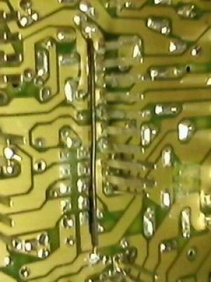

блин, там проводок оказывается 1 оторван и хрен подлезешь туда, так и придется новый ЧЯ покупать(
Сообщения: 47919
largus писал(а):там проводок оказывается 1 оторван и хрен подлезешь туда
Туда и лезть не обязательно.
Нужно выяснить какая цепь этого оборванного проводка и сделать перемычку в другом доступном для пайки месте.

т808 писал(а): Нужно выяснить какая цепь этого оборванного проводка и сделать перемычку в другом доступном для пайки месте.
сделал перемычку с обратной стороны платы из того же провода, вроде угадал контакты )))
и кстати, сам провод до контакта не доходит, только через олово, нормально так?
