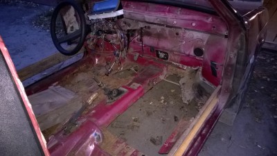

Немного фото процесса:
2015-09-17 18-39-22.jpg |
Установка распорок,начинаем резать |

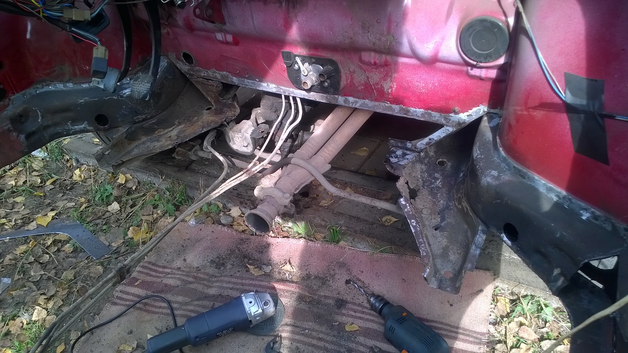

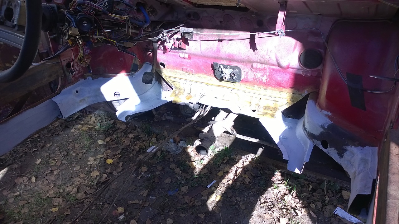

2015-09-19 15-59-52.jpg |
Днище срезано,сгнил низ моторного щита |
470,33 KB |

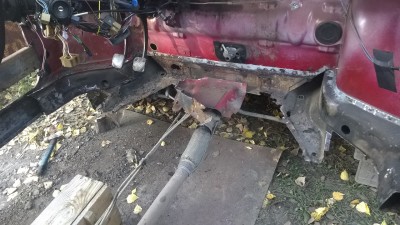

2015-09-22 11-47-02.jpg |
низ щита срезаем |

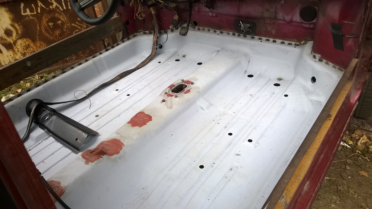

2015-09-27 10-51-26.jpg |
ставим новую ремвставку,"промовиливаем",восстанавливаем фрагменты лонжеронов,болты крепления стабилизатора М10,привариваем усилители порогов из 2мм полосы,грунтуем |

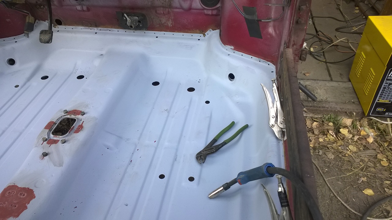

2015-09-27 14-50-46.jpg |
ставим днище |

2015-09-28 13-55-42.jpg |
привариваем |

Sedoy.
Ну, че? круто
![Smile](images/smiles/smile.gif)
Правда нюансы еще есть.
![Wink](images/smiles/wink.gif)
В отчете абсолютно не отражено как при полном вырезании корыта избежал складования. Как встали после ремонта двери? Пока тоннель был, опасно не так критично. Дальше уже только на порогах держится. Как минимум под средние стойки желательно что-то подложить, ну и с закрытыми дверями варить.
![Drinks or Beer](images/smiles/drinks.gif)
Чего по факту то вышло?
Sedoy.
Сообщения: 208
Откуда: г.Кинешма
Авто: ВАЗ-21083 96г.в.Карб.МПСЗ Secu-3L
Ничего крутого тут нет,всё обычно. На фото,если приглядеться изначально в проёмы вварены временные распорки из широкого и достаточно мощного П-образного профиля,проёмы контролировались замерами диагоналей.В случае "винта" кузова лист пола не ляжет,средних стоек нет т.к. это 2108 и далеко не первая восстановленная лично,для пущей проверки могу загнать на стенд,следующие фото могу выложить только после отпуска

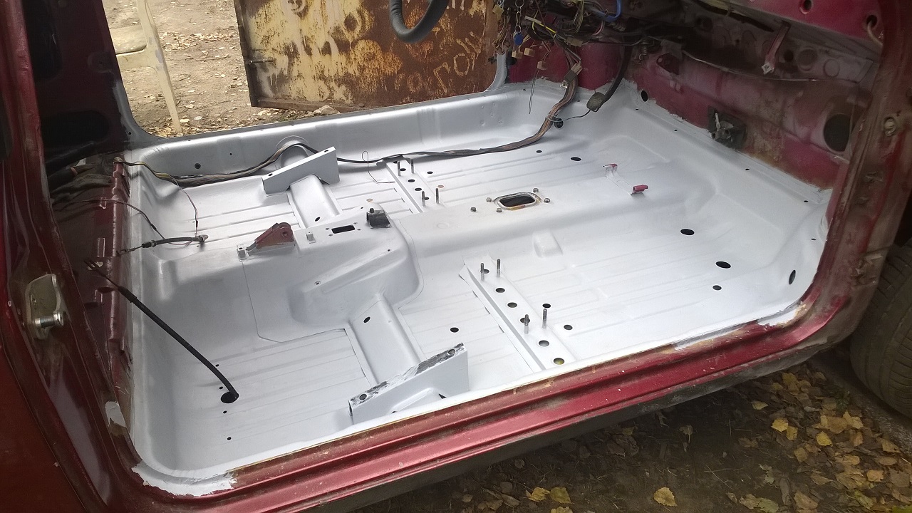

2015-10-16 13-58-34-1.jpg |
Готовое под шумоизоляцию днище |
