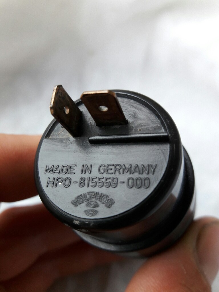

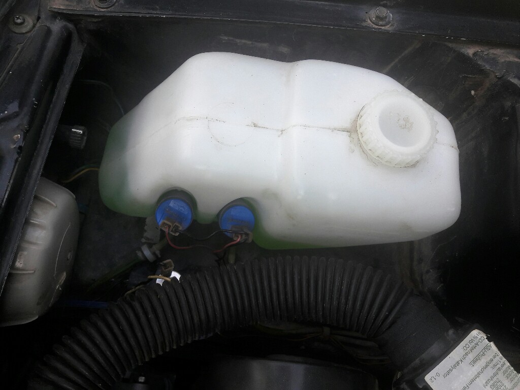

Уже 2 года прошло-работают,без претензий!Хочу вернуть родной бачок,для омывайки,на авто.Так-как он сидит на своём месте,как вкопаный.А те,которые сейчас продают в магазинах-болтаются,как г....но в проруби!Для "родного"бачка нужны моторчики диаметром 35мм.А те,что сейчас продают-больше в диаметре,не подходят.Может кто подскажет,какие моторчики (название или кат.номер),наверное от ино,подойдут вместо "родных",немецких?

Моторчик Мейле с моей картинки диаметром 34,8. Думаю что 1 виток изоленты решит недостачу

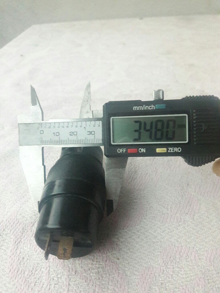

-Viewer- писал(а):Думаю что 1 виток изоленты решит недостачу
Ненадо изоленты!
Это я "округлил".

Тогда всё ещё проще

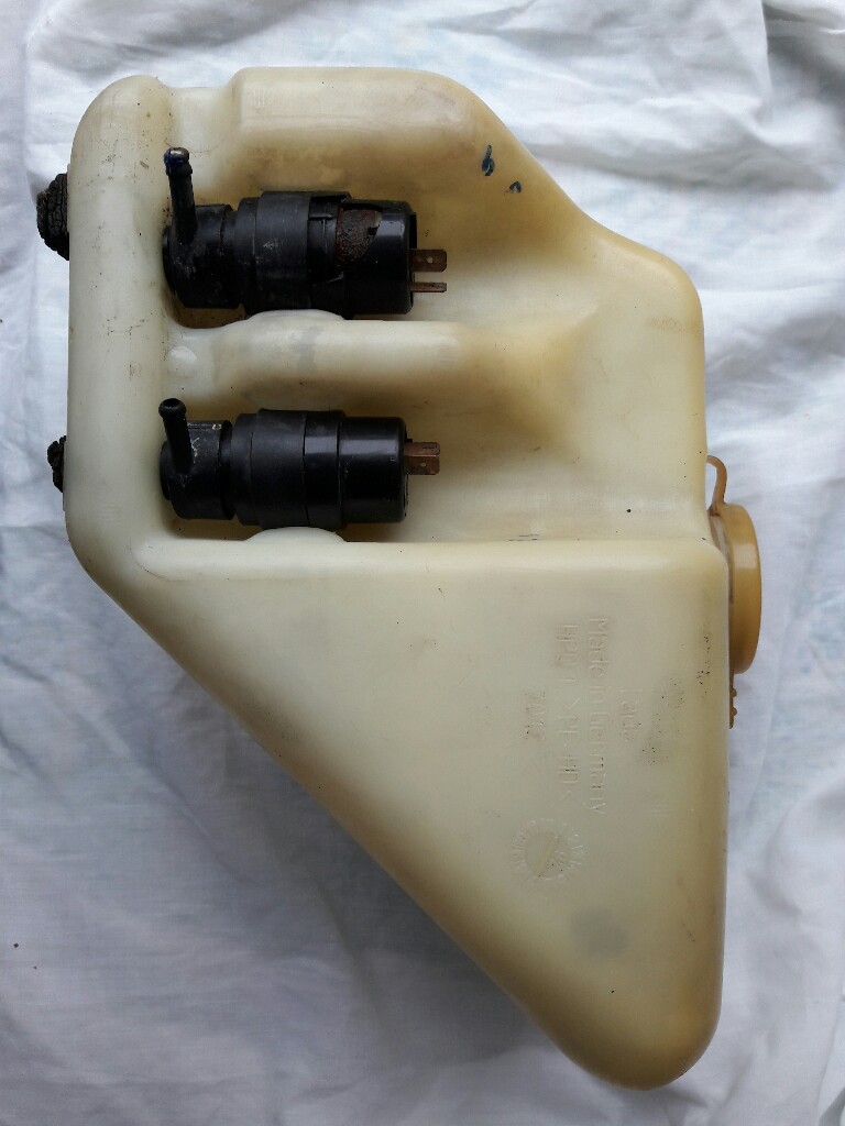

Купил такие же,установил их в "родной" немецкий бачок.Бачок "сидит" на кронштейне "как вкопаный".Моторчики тоже подошли как родные. P.S В тему:

Не "влазят" в посадочное место,в "немецком" бачке.В ПРАМО корпус больше в диаметре.
