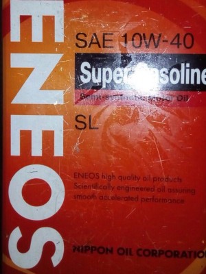

Ну, вы не правы. То, что я не стал делать или что я вообще не слежу за авто, пусть только ездит - не правда. Хотел поменять, не знал, как.
Масло это.

Сообщения: 42137
Wesston писал(а):Ну,вы не правы. То, что я не стал делать или что я вообще не слежу за авто, пусть только ездит - не правда. Хотел поменять, не знал, как.
Масло это.
извини возможно и не прав, касаемо не знал не ответ,
есть инет тут расписано всё просто до винтика порой, всего лишь надо заглянуть .
Масло то вроде и ничо, но кто и как его менял и где брали

Ну, как его меняли до меня, я Вам сказать не могу, к сожалению. Сейчас время подошло для замены, хотел бы выбрать другое масло какое-нибудь.

Wesston писал(а):хотел бы выбрать другое масло
Хотел - выбери,хоть и это,судя по чистоте мотора,как выше писАл,нормальное.
Главное кататься до замены не дольше 7-8 тыс.км.

Wesston писал(а):Сейчас время подошло для замены, хотел бы выбрать другое масло какое-нибудь.
Шёлл не подвал только, или Ликви Моли тоже есно не подвал, мотор отмоется от грязи это 100% .
Мобил тоже можно но найти не палево щас очень проблемно, после подскока валюты Мобил повалил сплош борматуха.
