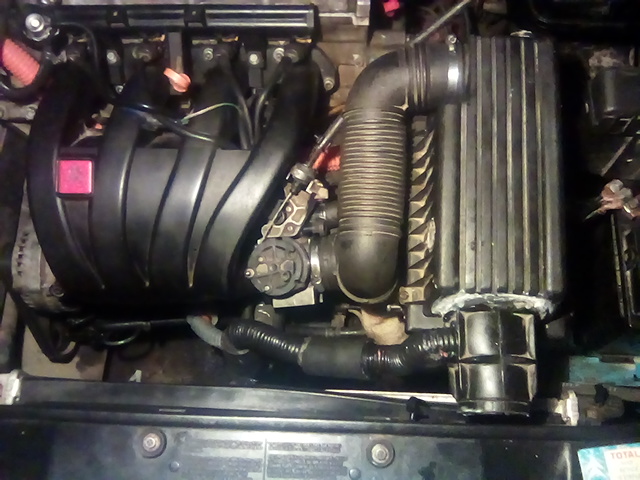

Ситрогон
Сообщения: 782
Откуда: ЮФО
Авто: Citroen-Xantia
Есть такой движок.. Хорошо, что у меня движок, впрыск и впуск от Пыжа406.. Проще намного
