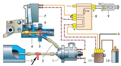

Semalexx писал(а): Иду на спуск отпускаю педаль газа и стрелка уходит в Красную зону. нихрена не пойму почему так?
Похоже,что трубку от эконометра ты не на тот штуцер нацепил.
Видимо одел на выход карба для вакуумника трамблера,а нужно на штуцер впускного коллектора через тройник вместе с эл.магнитным клапаном ЭПХХ.
[/quote] Сейчас перепроверил, подключено так. От эконометра трубка идёт к тройнику, один конец тройника соединён с центральной трубкой электро клапана, а второй конец с игольчатым клапаном. Трубка от коллектора цельная и идёт на боковой вывод эдектроклапана. С цитированием пока не разобрался))
Semalexx писал(а):Сейчас перепроверил, подключено так. От эконометра трубка идёт к тройнику, один конец тройника соединён с центральной трубкой электро клапана, а второй конец с игольчатым клапаном.
Неправильно!Потому эконометр и чудит.
Semalexx писал(а):Трубка от коллектора цельная и идёт на боковой вывод электроклапана.
Вот тут должен быть тройник и в него эконометр.
А с центра эл.клапана цельная трубка только на иглу ХХ карба.
Понятно ?
Хотя в принципе у тебя и трубки на эл.клапане местами перепутаны,но их потом переставишь.

получается разряжение меряется между коллектором и пеневмоклапаном. Насчёт трубок на электроклапане поспорю, на всех картинках и описаниях именно так подключается. Но вот ещё что интересно, иду на спуск отпустил газ, стрелка ушла в Красную зону, но чуть тронешь педаль стрелка сразу уходит в желтую! Тоесть педаль отпустил микрик нажался, стрелка в Красную зону, чуть нажал педаль тоесть отпустил микрик стрелка в желтую. Это что значит?

Пардон, моя ошибка, действительно на пневмоклапане трубки не так стоят
Semalexx писал(а):чуть тронешь педаль стрелка сразу уходит в желтую!
Естественно,ведь в этот момент открывается клапан и разрежение станет поступать к эконометру.
Semalexx писал(а):Насчёт трубок на электроклапане поспорю,
Напрасно.
Вот тебе картинка.На ней тройник для подключения эконометра красным нарисован и черной стрелкой отмечен.
Сделай так и увидишь правильную работу прибора-

Напрасно.
Вот тебе картинка.
Всё понял, благодарю))). Может я из сам перепутал местами когда тот раз маялся с трамблером, тогда всё переподключал заново. Видимо попробовал местами поменять и забыл обратно поставить. Потому что точно помню что после покупки всё ставил правильно, по книге.
