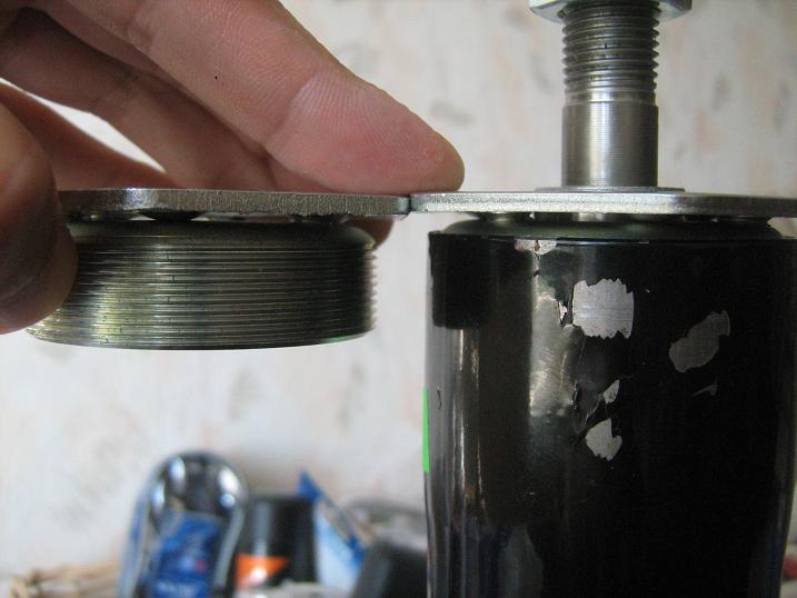

Все подошло идеально. Проехал на этом комплекте 10 тыщ пока. Не текут. Доорогу держит хорошо. Стало чуть мягче по сравнению с приороподвеской, которая стояла до этого. Но управляемость и рулежка стала соответсвенно чуть хуже. И по мне - все-таки все равно жесковато.
На счет того как выбирать сапоги я тоже уже писал. Берешь купленный картридж и идешь с ним в магазин или на рынок. Вставляешь в сапог и пробуешь завернуть гайку, которая держит картридж в сапоге. Если нормально заворачивается от руки хотябы на 4 оборота и картридж не болтается - покупаешь.
В случае с каябами бывает проблема с гайкой, которая идет с ними в комплекте. Плохо заворачивается, резьба не подходит. Приходится покупать ее отдельно. В случае с сакасами обычно все нормально. Гайка из комплекта нормально встает и зажимает патрон.
| IMG_6223.JPG |
47.67 KB |
357 раз(а) |
Последний раз редактировалось: RMX (18 Апреля 2013 10:57), всего редактировалось 1 раз
