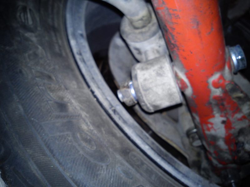

Ковырялся сгодня в гараже, чёт трабл какой то у меня - колесо упиралось в болты крепления стоек стабилизатора (более известны как яйца
), взял болгарина, подпилил, в итоге вроде не упирается, но зазор около 5мм. Маловато, мне кажется. Фото прилагается
| DSC00015.jpg |
60.03 KB |
196 раз(а) |
Andrew White
Сообщения: 6932
Откуда: St.P
Авто: FM4
5 это ваще не очень много. слышал уже гдет о такой проблеме.
решили помоему тем, что болт поставили в другую сторону и без шайбы.
