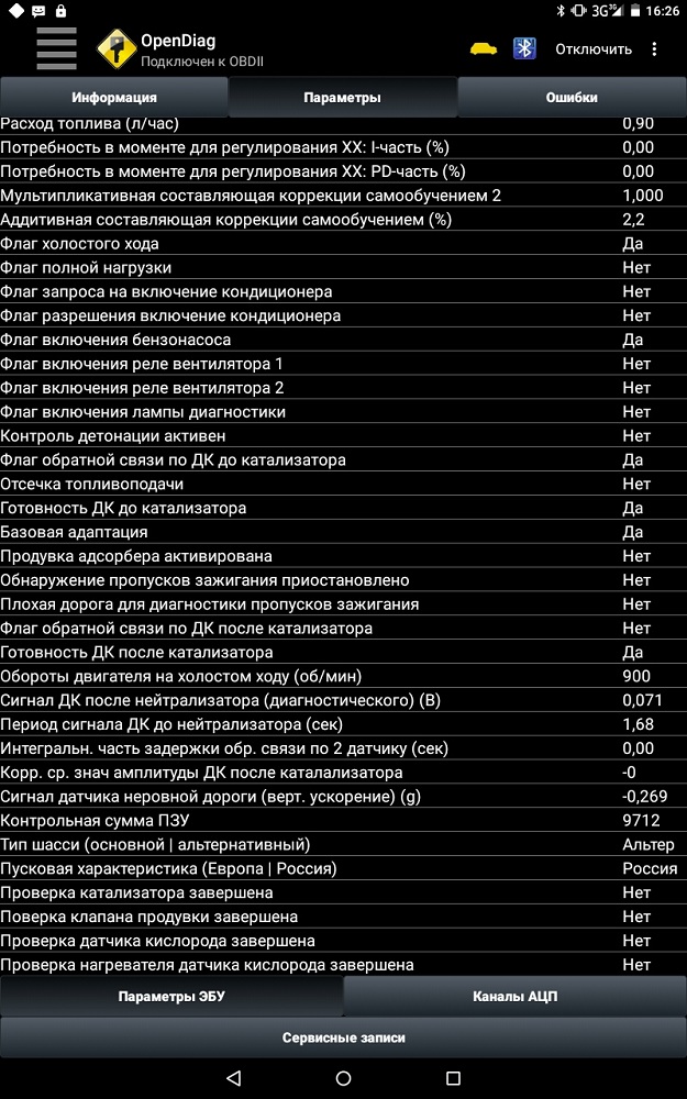

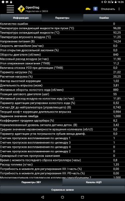

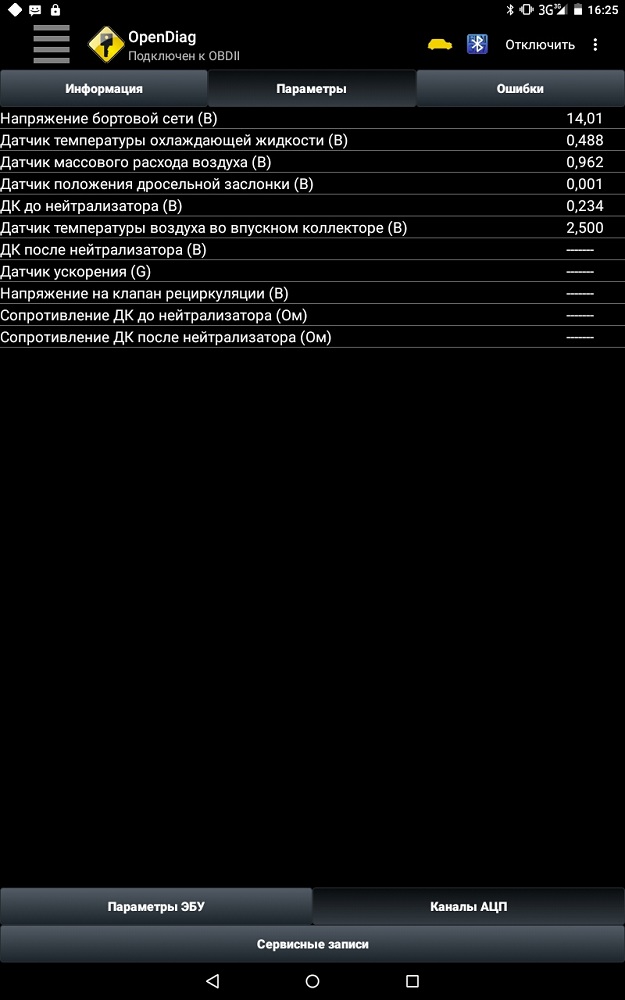

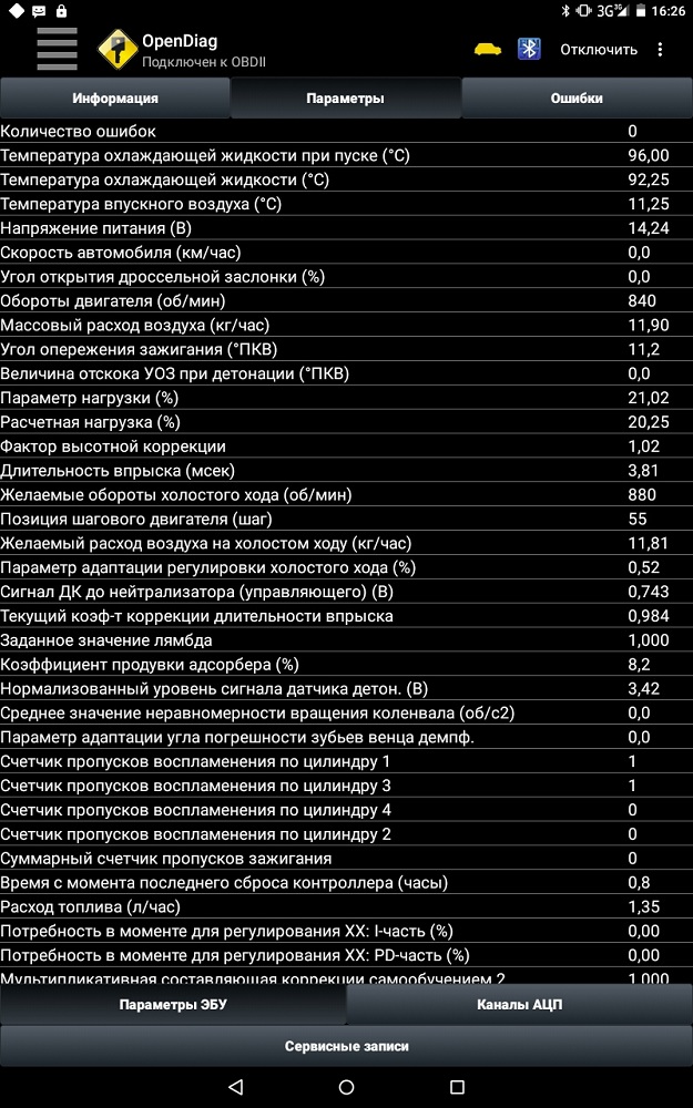

Заменил ДМРВ, пока только его, до обманки руки не дошли. Сразу после замены полезли пропуски, начал обучать стало лучше, ну еще лучше авто поехало заметно лучше. Снял скрины, вот они. Только вот расход на холостых почему то как был так и остался, во всем остальном лучше. Завтра если найду подъемник и живых на СТО поставлю обманку и пока все. В параметрах АЦП почему то нету ряда параметров, не знаю почему не искал почему. Приехал шнур, комп настроил, прогу SCANMASTER установил, после нового года посмотрю ею, она как то лучше выглядит и графики там нормальные.

п1627кк
Bosoi, так ты переплюнул меня!
расход - 0,9 л/ч,
воздух - 11,09,
впрыск - 3,81
Bosoi, обучил по правилам?
Bosoi, положительная динамика явно на лицо.
Расход воздуха "влез" в допуск, шаги РХХ хоть и не в допуске, но снизились, параметр нагрузки в допуск "убрался".Аддитивная коррекция из минуса в примерно такой же плюс "ломанулась", что говорит о справедливости замены ДМРВ... Но, в этой связи возникает вопрос: а после подмены ДМРВ сброс с инициализацией ЭБУ делал?
А по поводу появления пропусков поддержу предыдущего оратора:
п1627кк писал(а):
обучил по правилам?
Если не обучил или накосячил с обучением, то запросто могут лезть ложные пропуски. Pardon
