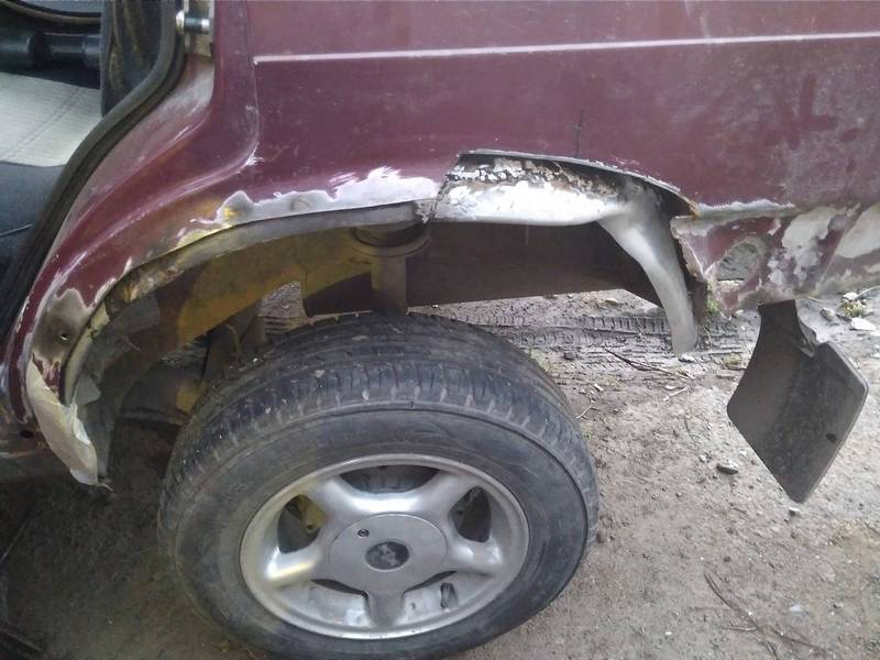

Сам натрахалсяя вот и делюсь. Тут смысл вот в чем. Если нет стапеля, если нет возможности выставить всю геометрию, если нет гарантии что пепелац не сложится, если нужно ездить. То! 1)Обрезать небольшими кусками. 2)Если скажем сгнили две стыкующиеся части, ни в коем случае не обрезать обе. Картинка 00, там рем и внутренней арки и крыла. Если сразу обрезать оба, стыковать заколебешся. Нужно учитывать три-четыре плоскости. wck Ремы крывые, (оба) что делать непонятно. Поэтому и говорю, сохранить один любой (гнилой-кривой) как ориентир. Приварить новый по нему. К гнилому не приваривать не нужно, только прислонить. Обрезать второй гнилой, прислонить к уже жесткому новому. такой метод реально и качественнее и быстрее. Прошлые два сезона так делал, в гаражных условиях это правильно.

Размер файла: 63.9 KB

в такую как на фото я бы вкладываться не стал supercool по ней в чермете плачут.. лучше подкопить, заработать, взять кредит и ... купить живую как говориться машину supercool
+1... supercool
