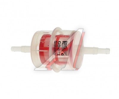

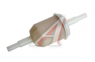

а по делу снял фильтрик ,препарировал его оказался как будто пылью черной забит ,поставил другой только с сеточкой и пробку расширителя затянул ну и че проблемы как не бывало (надо крышку только поменять а то чет я очкую когда верхний патрубок хер сожмеш от давляка)
вчера час целый гонял и хоть бы хны
такое ощющений что забитый фильтрик на пароотводе виновник моих бед
Добавлено спустя 3 минуты 56 секунд:
стоял такой
Добавлено спустя 56 секунд:
а поставил такой

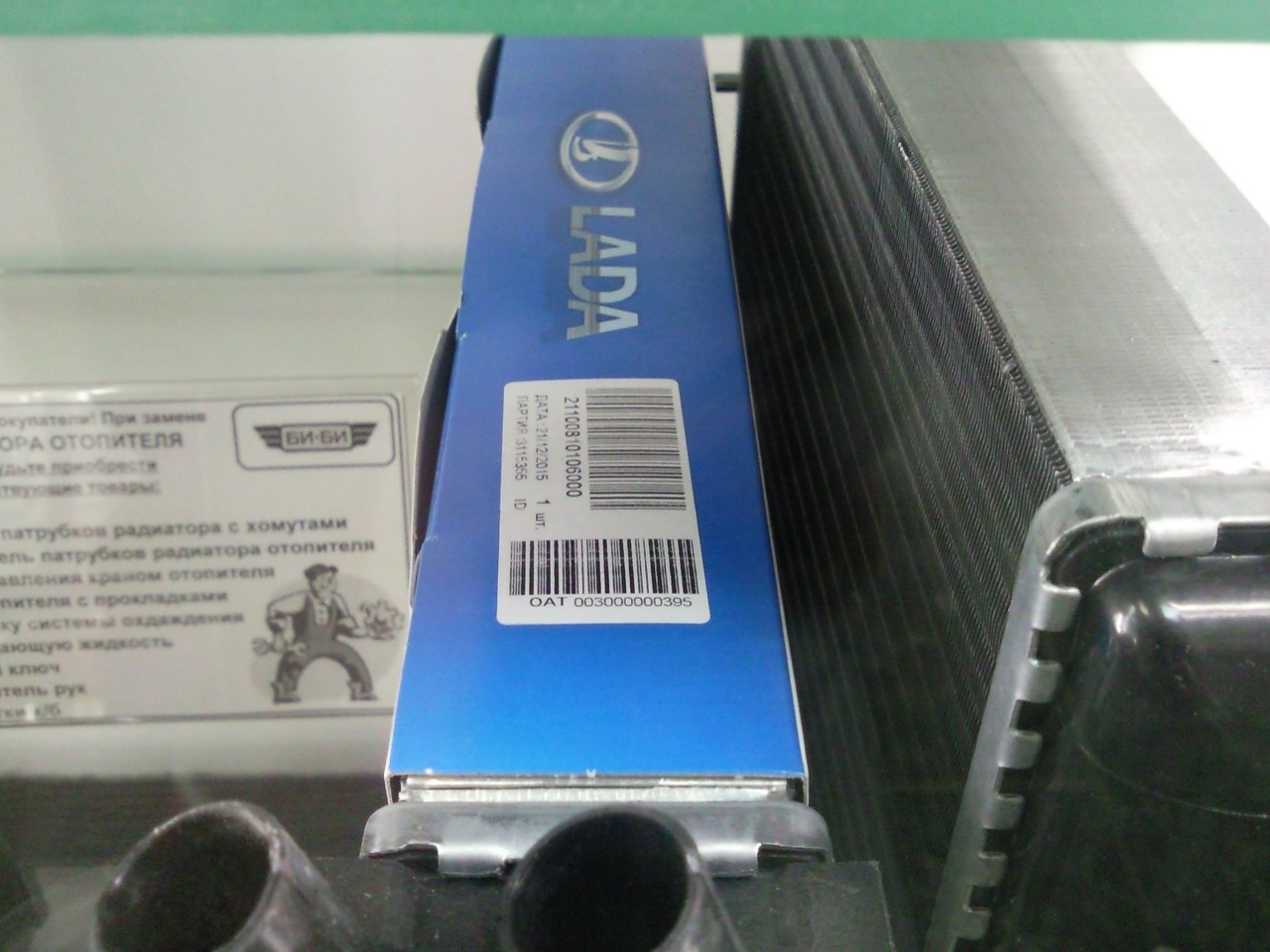

aleks@@ - у тебя печка нового образца, значит радиатор у тебя такой: 2111-8101060. У Лада-Имидж в каталоге два таких радиатора:
21110810106000 Радиатор отопителя в сборе "ДЗА" ООО г. Димитровград
21110810106082 Радиатор отопителя LADA 110 (после 2003 г/в) / Priora без A/C "ПОАР" ООО г. Санк-Петербург
ДААЗ это первый...то есть смотри на упаковке номер 211108101060
00 и там должен радиатор ДААЗ быть (если в магазине в эту упаковку другое не положили, а ДААЗ знакомому продали). Вот фото радиатора в упаковке Лада-Имидж от ДААЗ (есть штрих-код ОАТ) - правда это мой радиатор (старого образца):

нее упаковка темнее ,штрих кода нет ,при попытке потрясти на предмет наличия лапшы сраазу звучит ответ что не дааз
Добавлено спустя 2 минуты 23 секунды:
и бачки из черной пластика
у дааза они более серее что ли
короче разница есть
