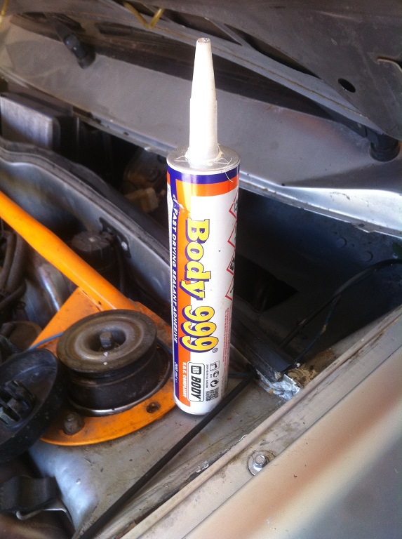

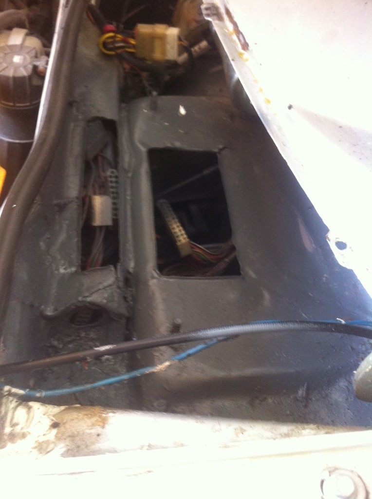

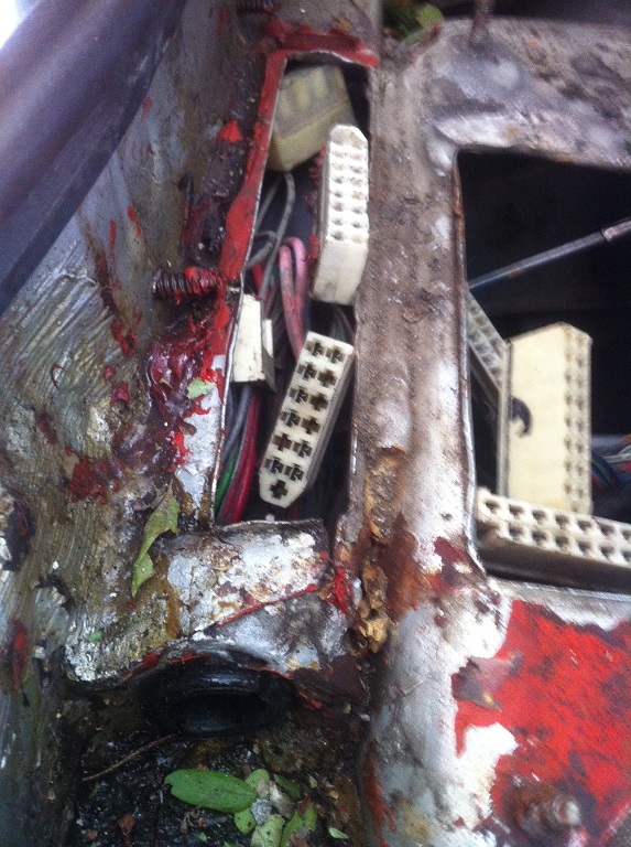

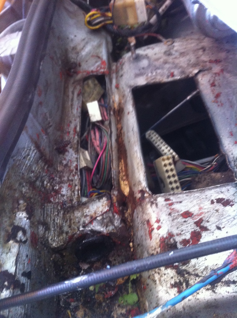

В общем купил новую прокладку под ЧЯ, скинул блок, а там полный.....
Очистил всё на фиг от герметика, прошёлся цинкарём, нанёс грунт в 3 слоя, потом замазал шовным герметиком дырки, по хорошему заварить бы те места где порвало металл, но это уже в другой раз.

Сообщения: 47923
Serj886 писал(а): а там полный.....
Резинку заодно из сливного отверстия не забудь выбросить.
А за фотки спасибо!
