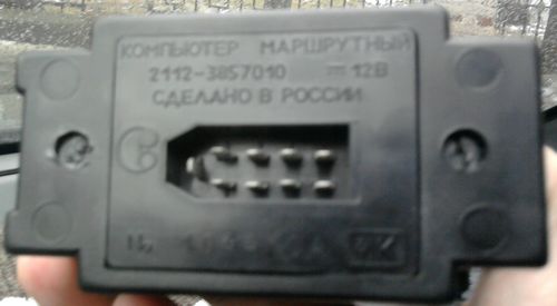

Что за кнопка такая.. Я когда то взял кнопку-БК, она у меня не пошла. Оказалось в паспорте этой кнопки не было поддержки моего ЭБУ, вернул обратно в магазин. Есть сайт, чет с autcomp связано.
Короче завалил я свой, экран погас и ответа нет, все из-за невнимательности. Прикольно шил под XP и не той прошивкой-527-10.hex. Пришлось на работе через программатор шить. Все заработало, только в ВАЗ 21113 2004г. провода нет ко второму контакту БК, надо самому тянуть к диагностическому разьёму.
Кто завалил свой БК в г.Владимире, могу помочь.

bk.jpg |
Фотка БК |
28,15 KB |

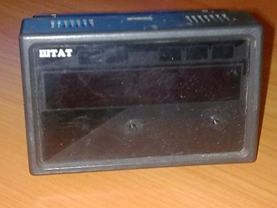

маршрутный компьютер ШТАТ ЭЛАРА 12.3860 где взять инструкцию по этим ироглифам?

neo555 писал(а):маршрутный компьютер ШТАТ ЭЛАРА 12.3860 где взять инструкцию по этим ироглифам?
это вообще то вроде как штат 510

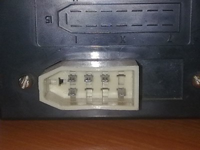

на нем нет больше ни каких номеров кроме тех что я написал вот его разъем с зади

Gloom
Chip 'n Dale типо)))
Сообщения: 22713
Авто: Kuga 2015,Stepway 2013, FF2 2011
чтот было в нете, а сейчас найти не могу.
поищу дома бумажную версию, сфотаю, выложу

гаснет - К-линии нет
ТУ на корпусе прочитал?
у меня вообще корпус от САУО

Gloom
к колодке компа провод присоеденен в диагностику ничего не воткнуто и найти пока не могу
